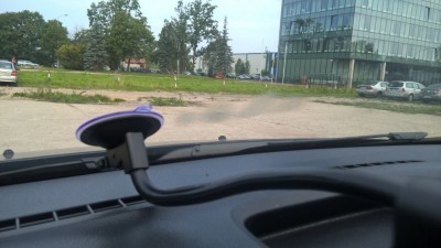

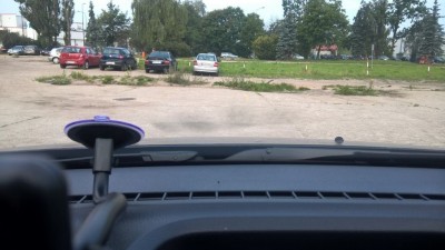

Wczoraj zaobserwowałem, że przy włączonej klimatyzacji, na przedniej szybie, nad kratką nawiewu, paruje szyba na niewielkim obszarze, od zewnątrz. Zjawisko nasila się podczas postoju samochodu na czerwonych światłach/w korku, natomiast zanika podczas jazdy.

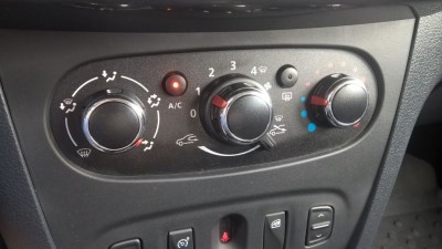

Ustawienia: Siła nawiewu: 1-2, Temperatura: druga-trzecia niebieska kropka, Obieg: otwarty, Kierunek nawiewu: twarz (i tak delikatnie dmucha na szybę).

Czy zaobserwowaliście podobne zjawisko w swoich samochodach?
Zamieszczam fotografie.

Wojciech-EL napisał/a:
Jeżeli zaparowanie jest na zewnątrz to czysta fizyka: kondensacja pary wodnej przy zetknięciu z zimną powierzchnią. (to samo zjawisko możesz zaobserwować gdy wyjmiesz z lodówki schłodzoną butelkę z wodą czy mlekiem - po chwili butelka jest mokra). W czasie jazdy pęd powietrza podnosi temperaturę szyby i skroplona woda odparowuje. Musiało być wczoraj bardzo wilgotno, w suchy dzień raczej tego nie uświadczysz.
