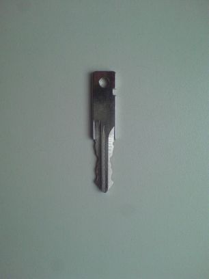

Dwa lata temu też dorabiałem drugi kluczyk i przypisywałem go, grot kupiłem na allegro za 15zł dorobienie kosztowało mnie 10zł natomiast przypisanie 100zł ( elektronikę miałem). Grot wyglądał tak
