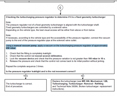

sadzac bo obecnym stanie ie wiem czy az tak byloby zle u mnie ustawione , bo sruby sa praktycznie na samym koncu sztangi mierzac od grzybka podcisnienia a do tej opisanej pozycji brakowaloby u mnie z 5-10 obrotow ... cos chyba za duzo.
W miedzyczasie znalazlem chyba procedure sprawdzania wastegate`a i ustawiania i chyba powinien sie wychylac zaczac przy podcisnieniu 650mPa ?
Czy dobrze mysle ?
Ta procedura pochodzi z rodzialu :
DCM 1.2 injection
Program No.: 4C
Vdiag No.: 08
DIESEL INJECTION
Fault finding – Tests 13B
wastegate check w k9k 796
Plik ściągnięto 32 raz(y) 77,67 KB
