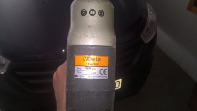

Albo szmelc albo za mało luftu dostaje jednak. Mam w garażu klucz firmy Beta (używany kupiłem, bo cena nowego przyprawia mnie o zawrót głowy) pracujący z marketowym kompresorkiem Stanleya i nie ma problemu, żeby porządnie doj#€%ć śrubę tudzież ją później odkręcić.

Rycie, to po co ten centymetrowy wąż? :D jak nie zapomnę i zachowała naklejka z numerem się to jutro wrzucę foto tego swojego pistoletu. Naprawdę super jest i do domowych zastosowań to moc ma aż nadto.

Mój szpej niżej.
Plik ściągnięto 47 raz(y) 41,47 KB
