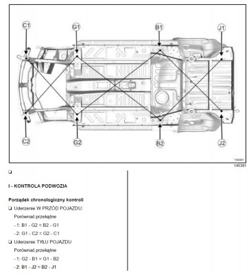

Witam ,potrzebuje wymiary blacharskie Dustera 2x4 rok 2013 po lifcie ,a w szczególności przodu auta , przestawiło mi podłużnice ,wymieniłem sanki od 4x4 (chyba to samo)i dalej mi coś nie pasuje.
Julek
Posty: 1828
Wysłany: 2018-09-23, 19:35
sanki różnią się tylko wspornikiem pod rurą wydechową

Dzięki ,ale bym potrzebował jeszcze wymiary w cm lub mm poszczególnych przekątnych

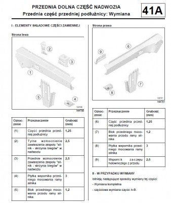

mocny dzwon
Posty: 1828
Wysłany: 2018-09-24, 22:09
nic lepszego nie będzie
współrzędne są tylko w programie do wyciąganie blachy , gdzie trzeba zapłacić za to grube tysiace
