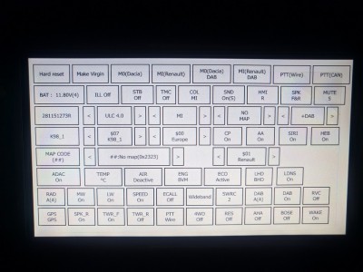

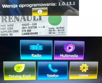

witam, wszystkie najważniejsze informacje na zdjęciu media nav na androidzie a w menu brak opcji nawigacji tej normalnej, nie z telefonu jak ją aktywować?

Potwierdzam. Da się to zrobić ale proste nie jest.
Te urządzenia zostały wykastrowane z jednej kości pamięci która w pełnej wersji ma 4GB pojemności na przechowywanie wszelkich danych i programu nawigacyjnego.. Po odpowiedniej przeróbce oprogramowania da się uzyskać ok 700 MB wolnego miejsca w pamięci na instalację map.
Uda się wtedy upchnąć np mapy PL+ DE+ CZ+SK .
Ale nie da się tego zrobić zdalnie bo w zależności od tego co jest zapisane w pamięci trzeba bardzo ostrożnie wgrywać pliki. A problemem jest to że nie udało się stworzyć jakiegoś menadżera plików który pozwoliłby na grzebanie w pamięci MN3.
