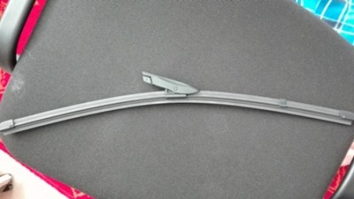

Chciałbym aby ktoś pomógł mi w wymianie wycieraczek w Dacii Sandero. Dziwne jest te mocowanie nie chciałbym nic złamać. Jak ktoś to opanował to proszę o poradę.
Udało mi się je ściągnąć i powiedzcie gdzie mogę je kupić? Poza ASO oczywiście?
Oto zdjęcie wycieraczki z zaczepem
Plik ściągnięto 343 raz(y) 47,79 KB

Próbowałeś w necie? Nie wiem, jak się te mocowanie nazywa, ale jest ogólnie stosowane przez koncern.

Bagnet.

Dziękuję wszystkim za podpowiedzi. Tak to jest mocowane na bagnet. Trochę to ogranicza ilość wycieraczek na rynku.szkoda że zrezygnowali z mocowania typu U.

A nie da się zdemontować ze starej wycieraczki i ponownie wykorzystać? Większość mocowań trzyma się pióra tylko na wcisk.
