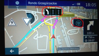

Tak wygląda ekran jeszcze spory kawałek przed tym rondem. Jest symbol, że będzie rondo i najważniejsze- asystent pasa ruchu na górze- wiadomo, że trzeba wbijać się do skrętu w lewo.
A duża strzałka najbliższego manewru? No cóż- pokazuje prawdę- w ruchu prawostronnym przy wjeździe na rondo zawsze będzie skręt w prawo. W UK pewnie pokazuje skręt w lewo...

Dymek, dzięki za tak dogłębną weryfikację. U mnie pamiętam wyraźnie, że asystent pasa pokazywał mi konieczność zajęcia prawego pasa. Przyglądałem się na to dość długo bo mi się to nie do końca podobało. [Edyta]Pewnie wynika to z innych wersji map[/edyta]
Jednak jak widzisz, przez środek ronda idą jakieś białe drogi, które pewnie są torowiskami i/lub buspasami. W tej chwili nie pamiętam dokładnie co to. Wtedy uznałem, że rondo pewnie jest jakoś trójwymiarowo zrobione - podobnie jak mogilskie, które ma estakady i tunele.

Co to za znak ustąp pierwszeństwa i uwaga przejście pieszych na screenie?

michele napisał/a:
No właśnie to chwaliłem w innym wątku, bo te symbole pojawiły się dopiero po wgraniu 2017Q4- w wersji fabrycznej nic takiego nie było.
Na ekranie wyskakuje mnóstwo znaków, które występują na drodze- działa to rewelacyjnie, wyskakują z wyprzedzeniem, zanim jeszcze zobaczymy znak na drodze, znikają po minięciu znaku. Poza tym najpierw są czarno-białe a w miarę zbliżania się do znaku dostają koloru. Szczególnie chwalę właśnie sygnalizowanie przejść dla pieszych- nie widać jeszcze przejścia a już wiadomo, że należy się go spodziewać.
Nie wiem czy ta funkcja zaszyta jest w samych mapach, czy może w POI dostępnych w nowych wersjach.

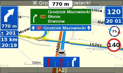

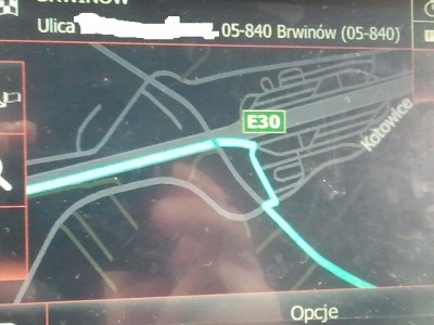

A tak prowadziła z Łodzi do Brwinowa,
Zjazd przez MOP.
A w samej Łodzi po przejściu dla pieszych
na ul. Pabianickiej
Start Szpital Kopernika, parking od ul.Pabianickiej
Koniec ul. Obywatelska.
Zamiast zawrócić na skrzyżowaniu Wólczańska/Pabianicka
prowadzi wcześniej przez przejście dla pieszych.
Trasa szybka
dobrze, ze miałem odpaloną 7ways z mapa UMP :)
Plik ściągnięto 30 raz(y) 123,06 KB
Plik ściągnięto 33 raz(y) 95,49 KB

marmar napisał/a:
Zjazd przez MOP.
na ul. Pabianickiej
Jeszcze podaj jaki tryb trasy wybrałeś. Bo to są różne mapy.
