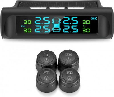

Niedawno zostałem obdarowany uniwersalnym czujnikiem TPMS do samochodu, który zainstalowałem i chciałem się podzielić uwagami o nim. Może się przydadzą kolegom.
Z uwagi na to , że mój Dusterek nie został wyposażony w to cudo, więc pozwoliłem sobie opisać jego użytkowanie. Kiedyś miałem problem z oponami i musiałem przed jazdą obchodzić samochód lub prosić pasażera by sprawdzał, czy coś widzi. Żona wreszcie się ucieszyła, bo nie zawracam już jej głowy :lol:
System ten przeznaczony jest dla pojazdów , które nie zostały wyposażone w fabrycznie w TPMS , ani nie pobierają informacji o stanie koła z systemu wewnętrznego ABS /obwód koła/.
Sam system jest autonomiczny i na ali_tanio kosztuje 65zł, a na ale_drogo co najmniej 250-450zł. Łatwo wygooglać, jak kto chce szczegóły.
Urządzenie składa się z 4-ch czujników zewnętrznych odpowiednio przypisanych do każdego koła/ są już zakodowane/. Oczywiście jest też wersja z czujnikami wewnętrznymi, montowanymi w wentylu. Jak kto woli. Czujniki pracują na f=433MHz i przesyłają do centralki informacje o ciśnieniu oraz aktualnej temperaturze w oponie. Najprostszy jest montaż czujników zewnętrznych, bo wystarczy je nakręcić na wentyle zamiast dotychczasowych zaślepek. Przed kradzieżą chronią dodatkowe nakrętki blokujące całość. Dodatkowa zaleta to możliwość szybkiego przeniesienia czujnika na koło zapasowe lub nowe koło.
Centralka systemu TPMS składa się z wyświetlacza LCD monitorującego stan każdego koła. Posiada akumulatorek, który można doładować ładowarką usb, bądź doładowuje się sam z ogniwa fotowoltaicznego. Ciekawostką jest, że sama się włącza /wystarczy otwarcie drzwi/ i sama się wyłącza. Dzięki czujnikowi wstrząsu. Na ekranie mamy cztery koła i dla każdego -wartość ciśnienia do wyboru w jednostkach BAR, PSI , temperaturę w st. C lub F. Pomiar ciśnienia jest w zakresie 0-8 Bar, temperatury od minus 40 st do plus 85 stopni. Dodatkowo w menu ustawienia alarmów: dla wysokiej temperatury i jej zmiany ponad ustawiony, także minimalne i maksymalne dopuszczalne ciśnienie. Sygnalizacja i migające koło na ekranie. Całość wpływa na bezpieczeństwo jazdy.
Bateria w czujnikach przewidziana jest minimum na 2 lata, co jest czasem, wydaje się rzeczywistym, /podejrzewam, że lepszych baterii nie włożono/. Ewentualna wymiana baterii jest bardzo prosta, za pomocą dostarczonych do zestawu narzędzi.Centralka w rzeczywistości jest samowystarczalna, ładuje się od jakiegokolwiek światła. Wyświetlacz można zamontować w dowolnym miejscu na kokpicie.
Obecnie jestem w trakcie używania tego systemu i pierwsze wrażenia są pozytywne, widać zmianę ciśnienia w kołach podczas jazdy, przydaje się też temperatura. Oczywiście o tej porze roku, zmiany są raczej minimalne , dokładność wyświetlania to 0,1 BAR tu jest wystarczająca i prawdziwa. Ale co do pomiaru wynikowego, to muszę sparować moje ciśnieniomierze z innymi , bo wiadomo każdy pokaże coś innego. Następne relacje po jeździe w różnych warunkach niebawem. Czujniki są szczelne, jak dotychczas, nie zauważyłem ubytków powietrza w poszczególnych kołach podczas dłuższych postojów.
Zestaw autonomiczny TPMS
Plik ściągnięto 3 raz(y) 237,96 KB

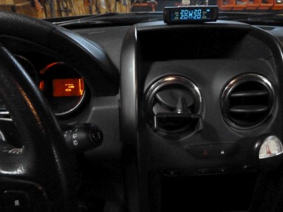

No i pierwsze wrażenia; ciśnienie pokazuje jak należy, szczególnie zmiany ciśnienia w kołach podczas jazdy. Pierwsze wzrosty ciśnienia o ok. 0,1 Psi są na przednich kołach, większe obciążenie - ciężar silnika. Potem w miarę drogi "dochodzą" tylne.
Ale najciekawsza rzecz , to prawidłowa wartość napompowanych kół. Moje dwa manometry pokazywały ciśnienie zalecane dla samochodu, na stacjach Norauto już o 0,4 mniej! Mieli nowe manometry. Już sam nie wiem czy ludziom nabijają za dużo.
paul7
Silnik: 1.5dCi
Dołączył: 14 Lip 2015
Posty: 1115
Wysłany: 2018-12-13, 19:50

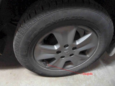

No i praca czujników ustabilizowała się. Na postoju im zimniej, widać jak ciśnienie się obniża. W czasie jazdy jako pierwsze, ciśnienie podnosi się w przednich kołach, potem wyrównują koła tylne. Podgląd na bieżąco temperatury na poziomie kół , też jest przydatny. Dotychczasowe informacje o temperaturze w MN pochodziły z wysokości lusterka, więc bardziej pokazywało temperaturę powietrza.
I tak mając nawet starszy model Dacii, można korzystać z funkcji dostępnych tylko dla nowych samochodów.
Centralka on-line wyświetla parametry kół.

Czujnik zamontowany na kole.
Plik ściągnięto 9 raz(y) 241,92 KB
