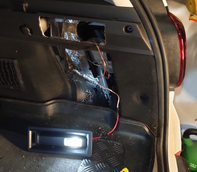

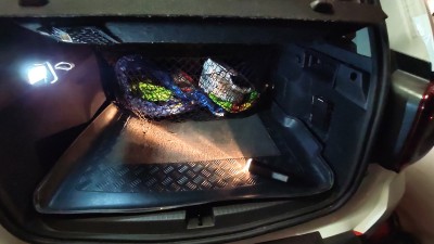

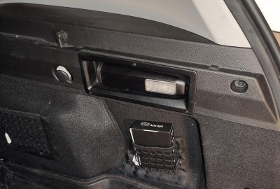

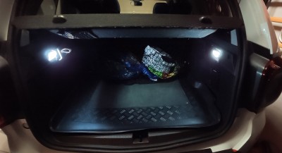

Skromne oświetlenie bagażnika nie sprawdza się idealnie jeśli postawi się choćby jeden większy pakunek z lewej strony. Brakowało mi doświetlenia prawej części bagażnika. Najprościej byłoby dołożyć taką samą lampkę jak ta fabrycznie montowana (jest nawet już otwór w wewnętrznym plastiku poszycia bagażnika), lub podkleić jakieś taśmy LED, ale kolega traks podsunął kiedyś pomysł zamontowania lampko-latarki montowanej w samochodach PSA.
Wymieniłem tylko żarówkę W5W na LED, i podłączyłem do zasilania fabrycznej lampki.
Rocznik: 2018/2019/2018
Wersja: Essential Pomógł: 1 raz Dołączył: 05 Gru 2018 Posty: 199 Skąd: Łódź
Wysłany: 2020-02-02, 18:56

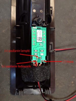

traks napisał/a:
Gratulację, pochwal się jeszcze jak udało się rozwiązać sprawę podłączenia, nie będę musiał już kombinować :)
Nie znalazłem żadnych schematów, więc metodą "odkrywkową" doszedłem do takich wniosków jak na obrazku. Na razie podłączyłem ładowanie razem z lampką, a ci, którzy maja dociągnięte zasilanie 12V po kluczyku - mają odpowiedni kabelek prawie na wyciągnięcie ręki.
Silnik: 1,6 16V
Rocznik: 2012 Pomógł: 1 raz Dołączył: 27 Kwi 2018 Posty: 170 Skąd: Kraków
Wysłany: 2020-02-02, 22:37
Nie przeszkadza że sterowanie oświetleniem jest po masie?
Wymieniałem lampkę w podsufitce, i zamówiłem żarówki ledowe i okazało się że nie pasują ze względu na polaryzację.

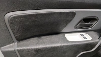

traks napisał/a:
Zaciekawiły mnie te panele na drzwiach. Możesz zdradzić jak je zrobić? Co to za pcv i jak je wymodelować?
Użyłem PCV 2 mm spienione - takie miałem pod ręką (choć pewniejsze byłoby pcv lite), a formuje się je na gorąco - najprościej bezpośrednio na boczku drzwi podgrzewając np opalarką.

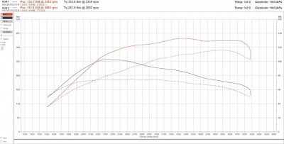

toka93 napisał/a:
Myślałem że mówisz o swoim drugim. Musiał mi umknąć fakt wirusa. Pewnie teraz się to odpycha jak należy :)
możliwe, że tu zapomniałem o tym wspomnieć - tak, odpycha się jak należy :) - takich osiągów oczekiwałem, myślę ze to szczyt jego możliwości, a równocześnie i moich jako kierowcy.

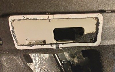

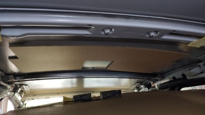

przy okazji oklejania dachu, do czego konieczny był demontaż relingów i anteny, a do tego niezbędne było opuszczenie podsufitki - oczom moim ukazał się taki widok fabrycznego wygłuszania dachu w DDII
