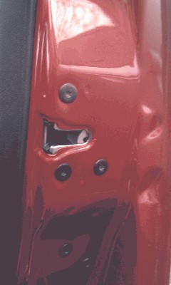

Zyga03 pomóż proszę.
Dziś próbowałem się zabrać za te drzwi wg twojego przepisu.
Wokół zamka są trzy śrubki ale ich poluzowanie w żaden sposób nie daje mi możliwości regulowania położenia tego zatrzasku. Które więc śrubki powinienem poluzować?
zamek
Plik ściągnięto 181 raz(y) 151,7 KB
Wysłany: 2011-10-24, 16:41
Kol. zydze03 chodziło zdaje się o ten bolec, który wchodzi w zamek ze zdjęcia: "zaczep na słupku drzwiowym"... (:
http://www.daciaklub.pl/f...p?p=12094#12094 i kolejny post
Ostatnio zmieniony przez laisar 2011-10-24, 16:44, w całości zmieniany 1 raz

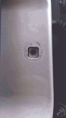

Fajnie ale w Sandero bolec przednich drzwi od str kierowcy jest nie przesuwalny. Po odkreceniu widac jedynie umocowana w blasze drzwi nakretke. Ona jest na stałe. Po odkreceniu zas srubek od strony zamka jakakolwiek mozliwosc regulacji przez przesuwanie zamka jako calosci tez była niemozliwa ;-(

Posty: 4274
Wysłany: 2014-06-25, 20:09
Odpuściłem temat. Wolę nie ruszać oryg zamalowanych śrub by nie przyspieszyć korozji auta.

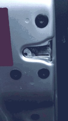

Cześć. Orientujecie się, czy po odkręceniu trzech widocznych z zewnątrz śrub mocujących zamek drzwi (prawy przód) jest możliwa jakakolwiek minimalna regulacja zamka góra/dół? Wczoraj próbowałem i ani drgnie, a zamek swoją dolną częścią uderza/zawadza lekko o bolec po dokręceniu tego drugiego do słupka B.
Prawe przednie drzwi lekko odstawały, co było spowodowane niedokręconym bolcem. Po dokręceniu powstał taki właśnie efekt.

Wysłany: 2015-04-21, 15:09
Sandy napisał/a:
Serwisówka nie wspomina o takiej możliwości, więc chyba nie.
Sandy napisał/a:
A tylny górny narożnik tych drzwi na pewno jest równo z górną krawędzią tylnych drzwi?
Wysłany: 2015-04-21, 17:33
Sandy napisał/a:
Normalnie nie ma ale mozesz sprobowac mi pomoglo .W mojej Lodgy mialem ten sam problem z delikatnie opadnietymi dzwiami.Poluzowalem te trzy sruby i bedziesz mial okolo 2 mm luzu gora/dol przesun w wybrana pozycje, skrec i sprawdz.Jezeli to nie pomoze to musisz wyregulowac na zawiasach.
