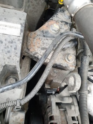

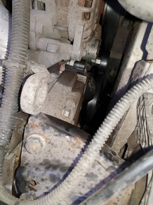

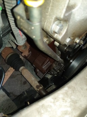

Czy ktoś może wprawnym okiem ocenić skąd cieknie ?
Uszczelka pod deklem zaworów jest sucha dookoła (nie mogę skontrolować tylko miejsca od strony rozrządu) i była zmieniana rok temu przy okazji regulacji zaworów.
Uszczelniacz wałka rozrządu ?

Wysłany: 2020-12-02, 13:12
Po zdjęciach ciezko powiedzieć. W tamtym roku u rodziców też ciekło tak że wydawało się że spod wałka rozrządu..okazało się że po regulacji zaworów uszczelka pokrywy zaworów w jednym miejscu przepuszczała na długości ok 1cm..

Proponuję umyć silnik, pojeździć i obserwować. motor mokry tylko od strony rozrządu czy w in nych miejscach również jest zaolejony ( szczególnie pod kolektorem wydechowym) ? Może to być uszczelniacz wału korbowego a nawet i UPG, niestety po zdjęciach ciężko jest ocenić.

Tylko od strony rozrządu.
Uszczelka pod głowicą ? Kanały olejowe są dość znacznie oddalone od krawędzi. To już bardziej pompa olejowa była kiedyś wadliwa seria w Loganach w tym silniku.

Wymieniałeś rozrząd? A uszczelniacz wału korbowego i wałka rozrządu?
zwłaszcza ten pierwszy należy wymienić ponieważ często nie wytrzymuje do drugiej wymiany i taki właśnie efekt.
Drugie to były wadliwe pompy olejowe i puszczały olej na rozrząd ale to prawie od nowości było i w MCV phI.

Rozrząd wymieniony 20 tysięcy kilometrów temu, uszczelniacze były skontrolowane i podobno w porządku. Jeśli cieknie to raczej uszczelniacz wałka rozrządu bo ewidentnie od góry.
Jutro zmienię uszczelkę pod deklem zaworów i jak nie pomoże to wtedy do mechanika.

Odkręć pokrywę rozrządu i wymyj olej zmywaczem. Pojeździj trochę i zobaczysz skąd cieknie/się poci.

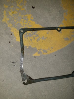

Ciekło przez uszczelkę pod pokrywą, ciśnienie oleju ją wypchnęło teraz założyłem metalową Elringa jednak te kartonowe to lipa.
