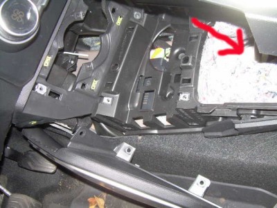

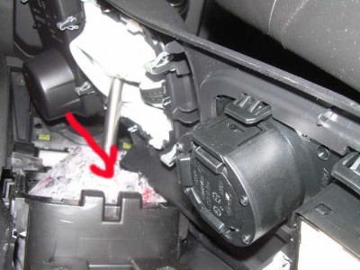

W związku z tym, że mój DD był (jest) ostatnio mocno bebeszony (różne dodatki) zapytałam „bebeszyciela” o Twój (i trochę też mój) przypadek. Dostałam fotki z opisem potencjalnie możliwego miejsca „przytrzymywania” drążka. Ponoć w miejscu zaznaczonym strzałkami jest jakiś kulowy „zawias – mocowanie” mocno nasmarowane. To jest w kanale (tunelu) i przy niskich temperaturach może się szybko nie nagrzewać, a z uwagi na dużą powierzchnie styku i prawdopodobne zwiększenie lepkości smaru w tych warunkach może też lekko „przytrzymywać” manewry drążkiem.

przymarza do plastikowego ślizgu

U mnie w MCV kulka wydawała się zupełnie sucha.
Przy okazji.. Ma ktoś zdjęcie albo rysunek poglądowy tego "mechanizmu" z kulką z puszki pod drążkiem? Śrubki sobie zakleiłem wygłuszeniem i nie mam motywacji by to zrywać, a jestem ciekawy czy jest tam co zepsuć.
