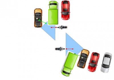

Uwaga! Blondynka ma pomysł ;)
Oglądając specyfikację DD2018 szczególnie spodobał mi się SYSTEM MULTIVIEW CAMERA. Niestety jest to chyba opcja dla wersji 4x4 Prestige - a ta zaś z kolei jest niedostępna w wersji dla LPG. Co prawda dealer powiedział, że istnieje pewne prawdopodobieństwo możliwości dołączenia dwóch kamer bocznych do wersji Comforta, ale będzie to zależało od oprogramowania wyświetlacza jak i ewentualnego istnienia fizycznej możliwości dołączenia 4 kamer (ewentualnie 2), a to się okaże jak serwis „ogarnie” nowy model. Mam pewien pomysł, który może zainteresuje kogoś z nabywców nowego Dustera, a dotyczy on zmiany funkcji bocznych kamer. Z lektury naszego forum wiem, że co najmniej jeden z kolegów jest o kilka długości lepiej zorientowany co można zrobić z mediami w Dusterze i być może podpowie czy warto brnąć w przeróbki umożliwiające podłączenie dodatkowych kamer do standardowego wyświetlacza, czy też zamontować wyświetlacz - niezależny od systemu Media Nav Evolution, np. wyświetlacz ukryty w górnym lusterku. Dodam, że do codziennej jazdy po mieście niespecjalnie potrzebuję kamer by obserwować odległość felg od krawężnika, czy poprzez elektronikę kontrolować odległość przodu maski od przeszkody – to chyba każdy jako tako obeznany z samochodem potrafi bez dodatkowego wsparcia, ale są sytuacje, w których dodatkowa kamera istotnie zwiększa bezpieczeństwo, a nie tylko wygodę. Chodzi mi tu o sytuację, w której włączamy się do ruchu np. wyjeżdżając zza szpaleru zaparkowanych samochodów ( przodem lub tyłem) lub wyjeżdżając z drogi podporządkowanej z ograniczoną widocznością na boki, np. poprzez zarośla. W takiej sytuacji – pomimo minimalnej prędkości i przy zachowaniu maksymalnej ostrożności zawsze możemy trafić na amatora stłuczki ( a w zasadzie odszkodowania z naszego OC) lub też jednośladowego miłośnika ekstremalnych prędkości. Sytuację taką pokazałam na załączonym rysunku. Zauważcie, że usytuowanie kamer do takiej funkcji przy naszym prawostronnym ruchu jest asymetryczne i tak dla przodu pojazdu – kamera „patrzy” w lewo prostopadle do osi pojazdu, a ta z tyłu - w prawo. Oczywiście dla takiego przeznaczenia kamer nie ma sensu by były one umieszczone tak jak to jest obecnie w SMC 360 º w okolicy lusterek bocznych, bo posiadałyby taką samą perspektywę jak i kierowca. Uprzejmie proszę kolegów o krytyczne uwagi do mojego pomysły (ale błagam - merytoryczne), a jeżeli spotkałby się on z Waszą pozytywną oceną - o pomoc w jego implementacji do nowego Dustera.

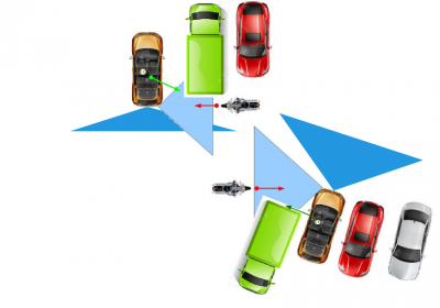

Rybie oko Ci pokaże gdzieś maksymalnie 140-150 stopni z tyłu (jeszcze mniej z przodu), na pewno Ci to jakoś pomorze, ale czy aż tyle ile byś oczekiwała, nie wiem czy byś nie musiała tej kamery jeszcze wypuścić poza tablicę rejestracyjną, znaczek, aby te kąty były jeszcze większe, zwłaszcza, że chciałaś widzieć z boku, a nie panoramę z tyłu, zwłaszcza jak stoisz pod kątem.

Rybie oko niewiele pomoże...
Lepiej zamontować takie "boczne" kamery np. w okolicy przedniego klosza od kierunków i w bocznej części tylnego klosza. A co do miejsca przełącznika to można umieścić w dowolnym mało widocznym miejscu znanym dla kierowcy, bo na czas stałej jazdy nie jest to potrzebne w widocznym miejscu. ;-)

Nie wiem jak z przodu, ale ta tylna kamerka ma szeroki kąt i wyjeżdżając pod lekkim kątem już widać całą ulicę. Już kilka razy się przydało, super sprawa.

Przykład na rysunku wyraźnie pokazuje ,że podgląd musi być pod bardzo dużym kątem. Jak trafi się jakiś rowerzysta?! Nie ma szans. Zostanie placek na karoserii. A jeszcze gorzej jest na ciasnych parkingach pod marketami. Stań koło busa i jesteś ślepy. Jak tu wcześniej pisaliście mały problem to, kamerki -tanie, przełączniki-są, ale jak znaleźć odpowiednie miejsce na nie. Jeszcze takie, by nikt nie przyczepił się na przeglądzie. Przecież można sobie montować teoretycznie na rantach bagażnika, pod warunkiem ,że parkujemy obok niższego pojazdu.
