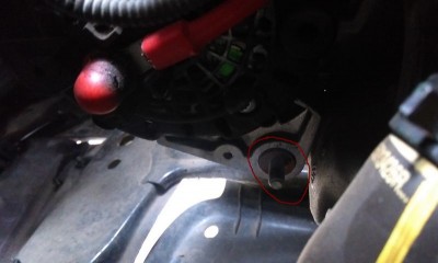

Czy powinna znajdować się nakrętka na pokazanym zdjęciu?

Nie - to tylko końcówka długiej śruby, przechodzącej przez obudowę alternatora i gwintowany otwór we wsporniku akcesoriów (nr 5):
(Fotka z łady largus / logana mcv I, ale we wszystkich daciach wygląda to w zasadzie identycznie).

Dzięki laisar :)
