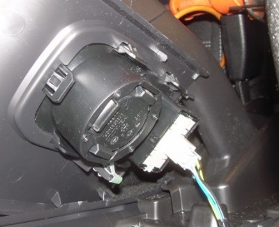

Chyba to jest to. Widok od spodu - może pomoże.
Plik ściągnięto 25 raz(y) 95,99 KB
Od f126p do Dustera

A w jaki sposób wyciągasz kielich? Da się to łatwo wyciągnąć bez demontażu tunelu środkowego?

Ok, udało mi się. Po lekkim podważeniu kielicha i objechaniu wzdłuż obwodu plastikową packą, udało się go wysunąć. Panel z przyciskiem też udało mi się w końcu "wyrwać" .
