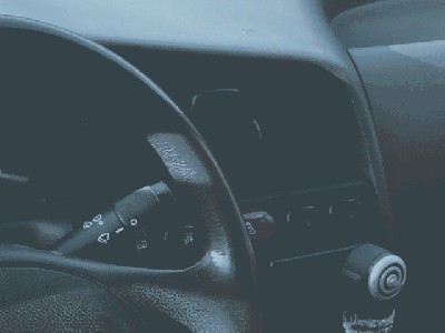

Ja miałem taki fajny patent na radio w Palio. Radio było bez ramki i wchodziło głębiej w otwór, na to miałem założoną zaślepkę tak jakby radia nie było, a na tą zaślepkę zamontowałem uchwyt do telefonu za piątaka (uchwyt był do niczego, miał tylko za zadanie ściemnianie )
Dodałem zdjęcie na którym może coś tam widać, lepsiejszego nie mam.
Radio było mocno wypasione, ale przez 6 lat użytkowania nikt się nie włamywał po radio.
Żeby nie zdejmować za każdym razem osłony, zamontowałem sobie pilota między przednimi fotelami.
