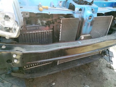

Wysłany: 2023-03-03, 14:03
Widok Sandero ze zdjętym zderzakiem niewiele tu daje...
Plik ściągnięto 57 raz(y) 122,66 KB
Wysłany: 2023-03-03, 14:49
Obstawiałbym, że ten plastik jest gdzieś za śrubami po lewej stronie fotki i tak jak pisałem działa jako usztywnienie ramki (może wspornik do pasa przedniego?), w której osadzony jest intercooler.
Wysłany: 2023-03-03, 15:18
Dokładnie jak pisze laisar to jest usztywnienie kierownicy powietrza / :mrgreen: ramki IC. Raczej bez demontażu zderzaka nic za bardzo nie da się zrobić.

Toka 93 czy dobrze rozumiem, że chodzi Ci o to że jest to element mocowany w belkę?
Na zdjęciu przesłanym przez Dymka są na belce jakby dwa otwory, które teoretycznie mogłyby pasować do spinek w zaślepce.

Po krzyku. Faktycznie to to miejsce. Od dołu dostać się tam bardzo trudno i nie sposób wcelować w otwory. Zdjęcie grilla daje idealny dostęp i bez problemu udało się ją zamontować we właściwym miejscu.
