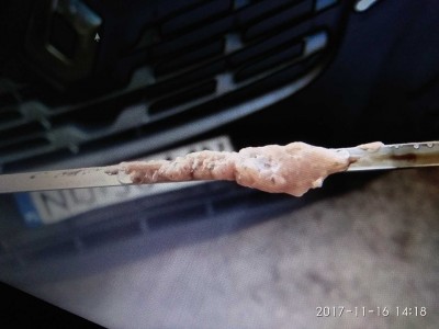

Plik ściągnięto 78 raz(y) 121,54 KB
Dokker i Lodgy 1.6 8v LPG
OBA TO NIENAPRAWIALNE SZROTY
SZUKAM OSÓB DO POZWU ZBIOROWEGO
SZUKAM OSÓB DO POZBAWIENIA ASO OLSZTYN AUTORYZACJI

No i teraz jasne.
Silnik to doskonała jednostka do LPG ale instalacja już nie bardzo. W dodatku fabryczna jest zablokowana (chyba) więc pozostaje serwis tylko w ASO.
Koledzy mają pozakładane w większości BRC i praktycznie zero problemów.
Wniosek to problemem jest instalacja i/lub ASO.

Wysłany: 2018-02-22, 21:11
Oczywiście. Celowo wybierałem Dacię, ponieważ jest to stara sprawdzona konstrukcja, która nie powinna generować problemów. Liczyłem na spokojną bezawaryjną obsługę chociaż przez te 2 lata. Też mam zamysł wsadzenia innej instalacji, tyle, że nie mam zamiaru ponosić za to dodatkowych kosztów. Czas, żeby ASO,lub RP przyznało się do wady wezwało auta do usunięcia wadliwej instalacji, a nie brnęło w nieskuteczne i czasochłonne naprawy (lub ich czasochłonny brak) i jeszcze wpierało klientom, że tankują zły gaz....
