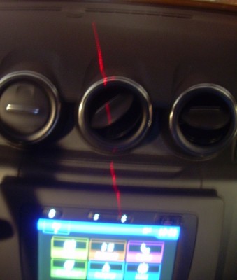

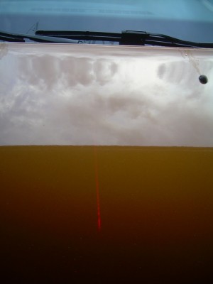

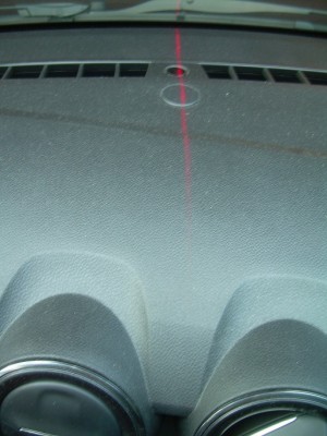

Trochę dzisiaj porządkowałam moje Dusterowe archiwum foto i wpadło mi kilka fotek z różnymi drobiazgami – nie wiem czy je wszystkie zamieszczać bo to drobiazgi, ale może wrzucę dzisiaj na próbę jeden – jak w tytule, „laserowe naprowadzanie”.
Mam stosunkowo mało pojemny garaż, długość OK. ale trochę wąsko, zwłaszcza, że czasami stoją jeszcze jakieś rowery. Jak nie miałam jeszcze kamery przedniej ( z pomocą jej samej też jest trochę stresu) bałam się wjeżdżać i parkować z minimalnym marginesem bezpieczeństwa (kilka cm), no to stawałam na środku. W krótkim czasie :) zrobiono mi (jak w temacie) prowizoryczne laserowe naprowadzanie. Całe ustrojstwo kosztowało ponoć mnij niż 10 zł i 1h roboty, a okazało sie bardzo pomocne (jak dla mnie). Wygląda to jak 2 pudełka zapałek i zawiera w sobie baterię, laser (linia), wyłącznik on/off, wyłącznik rtęciowy (położenie). Całość udało się stabilnie wcisnąć pomiędzy uchwyt wrót garażowych (uchylnych) i wewnętrzne ocieplenie. Działa tak, że laser zapala się po uniesieniu wrót i rysuje na podjeździe naprowadzającą kreskę – ja musze tylko utrzymać ją pośrodku maski (na początku), a później pośrodku środkowego nawiewu. To tyle.

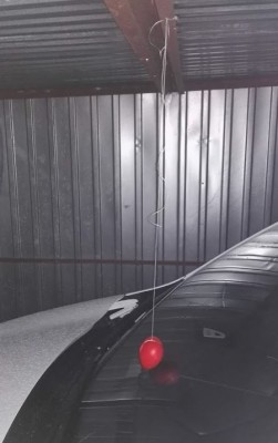

maugu, ja mam tak w garażu.
Montaż został wykonany dla małżowinki :) ale okazuje się, że z lenistwa sam z tego korzystam :)

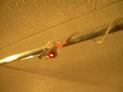

W zasadzie teraz już, prawie po roku jakoś wyczuwam Dustera, ale i tak na lasery czasami zerkam. Tak jak wspomniałam w pierwszym poście mam też laserki wewnątrz pod sufitem (foto). Jeden to kontynuacja wjazdowego, pozostałe dwa (te domontowane do czujnika ruchu) służą odpowiednio do ; poprzeczny informuje (jak przejadę kierownicą za jego linię), że wrota już się zamkną – tyłek nie wystaje, a drugi dubluje płaszczyznę ściany minus 10cm tzn. jak laser zaczyna oświetlać prawe boczne lusterko (obudowę od góry) to mam do ściany 10cm.
Jak widać na foto cała konstrukcja też została wykonana prowizorycznie (na szybko) i z tego co było pod ręką – tu m.in. poświęciłam lampeczkę z czujnikiem ruchu służącą do oświetlenie wnętrza szafki no i w tym wypadku to był mój jedyny wkład w ten projekt :)
