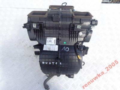

Jak dostać się do nagrzewnicy? Śmierdzi mi pleśnią w aucie. Filtry wymienione, wszystko oznowane i odgrzybione.
Czuje zapach pleśni z nagrzewnicy w okolicach nóg pasażera i kierowcy..jak do tego "pudla" zajrzeć?

http://largus-mcv.ru/html/radiator-pechki.html
- we wszystkich daciach przed dusterem II wygląda to w zasadzie tak samo.
(W dusterze II być może też, ale na razie nie widziałem dokumentacji, więc nie wiem na pewno).

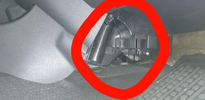

Wysłany: 2019-08-09, 08:22
Wszystko suche, nic nie cieknie.. jak wsadzę głowe w miejsce nóg pasażera to zapach stęchlizny czuć z zaznaczonego miejsca ;/
