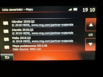

Odnośnie TMC w tej wersji, wczoraj dodałem przy zmianie map licencję
LGe_Renault_ULC4_18CY_Primo_WEU_17Q2_HM_POI_KML_SPC_TMC_JV_iWEUHM@17Q2RenaultULC - niestety nie znalazło żadnych zdarzeń drogowych (CE Trafic) sprawdziłem, czy w Micom jest włączone TMC - jest na on.
Dziś dodałem licencje LGe_Renault_ULC4_18CY_Primo_EEU_17Q2_HM_POI_KML_SPC_TMC_JV_iWEUHM@17Q2RenaultULC - dzięki niej w zawartości map pokazały się informację dla kierowców , profile trasy inteligentnej oraz informację dla ciężarówek. Tylko , że w dalszym ciągu nie znajduję zdarzeń drogowych , jutro sprawdzę w czasie jazdy bo z CE-Trafic jest czasem tak ,że,odczytuję za drugim lub trzecim skanowaniem bo chyba nie ma innych licencji odnośnie TMC do tej wersji ?

Ja mam dwa TMC Poland_CeTraffic.tmc i Poland_MediamobileNordic.tmc, licencje iPhone_Primo_ISR@1101_(NNG,_DEM,_3D,_PST,_CAR,_JV,_Google,_TMC)_(v2.1)_.lyc
LGe_Renault_ULC4_18CY_Primo_WEU_17Q2_HM_POI_KML_SPC_TMC_JV_iWEUHM@17Q2RenaultULC.lyc
Mega_Free_1_Year_Update_FEU_NQ_2018_Q3.lyc
zdarzenia od razu zostały wyszukane, ale mało bo 6 (były święta), myślałem, że to przez brak LGe_Renault_ULC4_18CY_Primo_WEU_17Q2_HM_POI_KML_SPC_TMC_JV_iWEUHM@17Q2RenaultULC więc ją dodałem, wyszukało 160 ale kolejnego dnia. Nie wiem czy przez dodanie licencji czy przez dzień roboczy i ilość zdarzeń.

Nie korzystam z MediaMobile bo ma dość nieaktualne dane .Licencja
Mega_Free_1_Year_Update_FEU_NQ_2018_Q3.lyc dotyczy tylko mapy. Pozostałe licencję mam takie same. Jutro sprawdzę działanie TMC podczas jazdy i zaplanowanej trasie . Zauważyłem na poprzedniej wersji MNE , że czasem dość długo szuka informacji TMC od CE-Trafic. Takl więc stojąc w warszawskich korkach będzie szansa na odczyt zdarzeń drogowych
