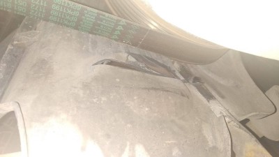

Dziś 1 km przed domem na prostej drodze zerwała mi się poduszka silnika od skrzyni. Myślałem że pasem pękł ale udało mi się doczłapać na kanał , silnik leży na osłonie (na szczęście metalowej) wyraźnie krzywo po stronie kierowcy.
Do tego czuć spalony plastik (jak mniemam obudowa paska akcesoriów się przy jarała) Co najlepsze ja ten poduche wymieniałem 3 lata temu i mam jeszcze oryginał. Dopiero ide rozbierać całość ale czy ktoś ma pomysł jak to się mogło stać i co przy okazji zamówić ? chciał bym na poniedziałek mieć auto więc wszystko muszę zamówić do jutro 8.00

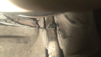

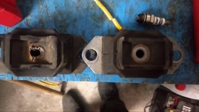

Wysłany: 2019-04-05, 00:37
No niestety poduszka z gówno litu , wraca oryginał który zdemontowałem bo myślałem że jest zużyty. Nie wiem czy poduszka stabilizująca (dolna) to przeżyła. Spalaniezna pochodziła od osłony nadkola. Ja zawsze staram sie łapać na moment z serwisówki więc na pewno śruby nie były luźne, muszę kupić nakrętki na razie pojeździ tak.

Wysłany: 2019-04-05, 00:48
Fruxo napisał/a:
"Pochwal się" firmą, żeby wiedzieć jakiej unikać.
Posty: 1828
Wysłany: 2019-04-05, 00:54
To jest MAXGEAR czyli chińszczyzna , jeżeli dobrze pamiętam to było jedyne dostępne od ręki w sklepie.
Ostatnio zmieniony przez Fruxo 2019-04-05, 00:55, w całości zmieniany 1 raz
Wysłany: 2019-04-05, 01:00
No to 3 lata to i tak długo <;
