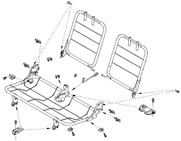

Witajcie mam MCV 7os. niedługo powiększy mi się rodzinka i będę potrzebował 6 foteli.
W logance składa się 3 rząd tylko oparcie i powstaje taki sobie taboret w bagażniku chciałem tam włożyć wózek i obniżyć taboret wyjmując jedno z oparć 3 rzędu, ale nie wiem jak to zrobić i czy w ogóle ta się zrobić. Proszę pomóżcie bo to znacząco podniesie komfort korzystania z 1/2 bagażnika oczekuje na propozycje.

Ba... brak osobnych siedzeń w 3 rzędzie to chyba w sumie jedna z największych wad MCV-ki.
Niestety, nie wiem czy demontaż samego oparcia jest możliwy - w tym sensie, czy drugie oparcie będzie się wtedy w ogóle trzymało.
Najpierw części, a potem procedura:

* usunąć końce (3) zatyczki płaskim śrubokrętem
* usunąć zatyczkę (2)
Plik ściągnięto 10473 raz(y) 4,4 KB
* odkręcić śrubę (4)
* obrócić oparcie (5)
