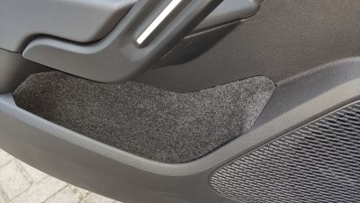

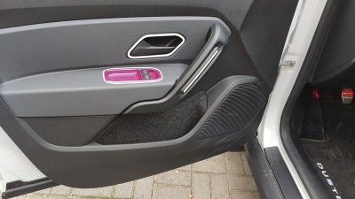

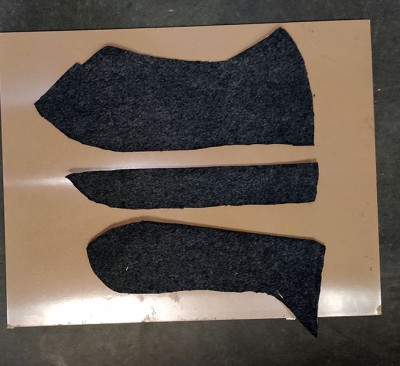

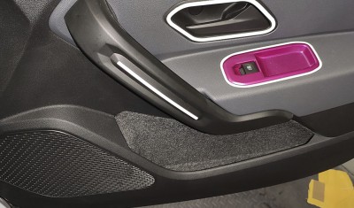

Żona narzekała na hałasujące jej podczas jazdy przedmioty znajdujące się w
wewnętrznych kieszeniach drzwi, jeżdżą tam jakieś plastikowe
skrobaczki, szczotka itp..... wykleiłem samoprzylepnym filcem -
wszelkie nieprzyjemne odgłosy już nie występują....

Trzeba było od razu boczek odkleić. Jak mnie ten plastikowy boczek denerwuje w Daci to głowa mała. Gdyby dokker miał jakąś wersję z materiałem to od razu wymieniam.

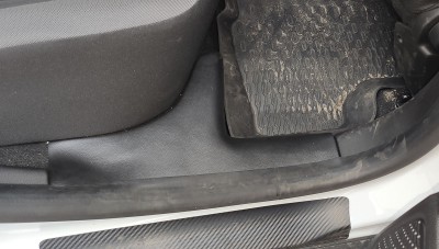

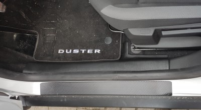

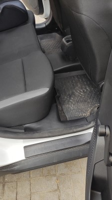

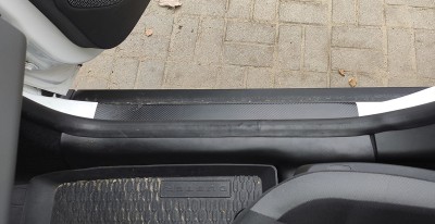

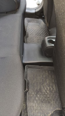

a niejako przy okazji - że nagrzane w garażu - zamontowałem także niedawno przybyłe nakładki z tworzywa na progi wewnętrzne i tunel środkowy. Przy trójce dzieci - progi to elementy, które zbierają cały piach z butów - akurat tak sobie dzieciarnia upatrzyła wsiadać - a że do mnie należy obowiązek sprzątania w aucie żony .... teraz będzie mniej powierzchni wykładziny do mozolnego wydłubywania ziarenek piachu....

w dokkerze faktycznie przegięcie z tym plastikiem - większych boczków i twardszych już nie mogli zaprojektować chyba :) (mam w firmie dwa służbowe dokkery), ale w dusterze jakoś wcale mi plastik nie przeszkadza (oprócz tych kieszeni) - może dlatego ze cały czas trzymam lewą rękę na kierownicy...

Też mam w planach zrobienie tego u siebie ale jakimś cienkim materiałem (bo filc to chyba dość gruby jest?). Nie wiem jak się ten materiał nazywa, ale to te zamykane schowki w wielu autach są nim wyklejone.

schowek przed fotelem pasażera też wczesniej tym filcem wykleiłem, on nie jest gruby - niecałe 2 mm, elastyczny, rozciągliwy, łatwo formowalny i samoprzylepny - jego główne zastosowanie to właśnie wyklejanie schowków w samochodach.

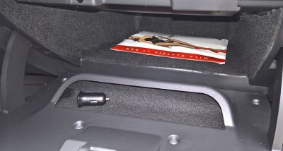

pewnie ten zamsz by się sprawdził też, ale zawsze używałem do tych celów filcu
tak się prezentuje schowek wyklejony filcem samoprzylepnym

Filc jest lepszy , lepiej tłumi no i w miejscach bardziej używanych będzie lepiej wyglądał z upływem czasu. Flock jest lepszy dla osiągnięcia efektu wizualnego lub użycia go w miejscach ciasnych np. pomiędzy dwoma skrzypiącymi powierzchniami gdzie filc się nie zmieści.

O, dzięki. Właśnie o coś takiego mi chodziło. Ten filc to też całkiem niezły patent pod warunkiem, że faktycznie jest cienki.
A w tym schowku to myślałem, że jakiś "Świerszczyk" leży. :mrgreen:

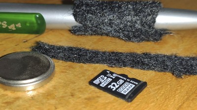

jest cienki - na fotce porównanie
a w schowku....przecież to schowek w aucie żony :)

No to faktycznie cienki. A to, że to auto żony to pod kątem "Świerszczyka" jeszcze niczego nie wyjaśnia... :mrgreen: ;-)

tak.. gramatura 450g
