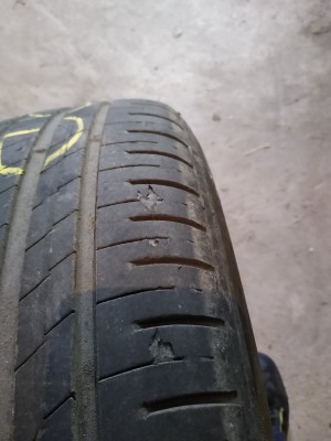

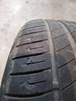

W weeekend z kolegą wymienialiśmy kapcie na zimowe i u niego (Sandero I z 2010 roku) letnie przednie opony wyglądały jakby pogryzł je jakiś szczur. Opony to Debice Passio z 2014 roku. twierdzi ze jak je zakładał na wiosnę były w bardzo dobrym stanie. W tym roku przejechał na nich ok 13tys km. Twierdzi ze nie czuł żadnych sensacji typu ściąganie bicie itp a opony wyglądają tak jak na zdjęciach. Uszkodzenia praktycznie po całym obwodzie z jednej i drugiej strony. Na tylnych żadnych takich uszkodzeń i generalnie bieżnik mniej zużyty.
Ktoś coś co może być przyczyną takich uszkodzeń? A może po prostu opony dozyły swojego końca i to naturalny objaw ich zużycia. Przejechały 5 sezonów i ponad 60tys km.
Ps. Wiemy ze bieżnik "słąby" i opony i tak na wiosnę miały być do wymiany. Ale pytam czy jakaś wada zwieszenia mogła się przyczynić do takich uszkodzeń żeby sobie zimówek i nowych letnich od razu nie rozwalić.

kamimar, naturalny objaw zużycia,znacznik TWI już na pograniczu przydatności.W moim Sprinterze opony Michelin Agilis po przejechaniu prawie 200 tyś bieżnik był a łuszczyła się jak skóra z węża.
Przyszedł na nie czas, zawieszenie ok widać po jednolitym zużyciu czoła opony.Jest jeszcze możliwość,że kolega jeździł po szutrze :)

Te wyrwy nie są regularne, więc to raczej nie jest to wynik złej pracy zawieszenia. Obstawiam jakiś ostry przedmiot na drodze (może ostre kamienie lub krawężnik) + ogólne zużycie, które też wpływa na sam materiał opony.

Zrób geometrię zawieszenia. Jak dla mnie to jest problem ze zbieżnością.

Jak dla mnie też problem z zawieszeniem

kamimar, czy to jest od wewnętrznej strony koła czy zewnętrznej?

To może też być wada fabryczna opony , w czasie produkcji pomiędzy warstwami pozostało powietrze i przy wytarciu bieżnika odrywa się ta warstwa.
Niech zareklamuje :)

Opony 5 lat. Guma jednak parcieje. Stawiam na to, co poniektórzy tu pisali - w lecie po jeździe na rozgrzanym asfalcie (jakaś ekspresówka i ładna predkość) gdy opony bardzo cieplutkie byłyu wjechał na szutr (albo raczej na boczną drogę o asfalcie z małymi wyrwami) i były kamyczki Wiek opon + temperatura + ostre krawędzie + prędkośc, na jaka pozwala taki niby dobry a popsuty asfalt - i cos tam odprysło.
Swoją droga właśnie takie sytuaje powodują, że zrezygnowałem z trzymania w domu rezerwowych całych kól i samemu ich zmiana.
Jeśli zakłada się dłuższe uzytkowanie opon niz 3 lata, to niestety bezpieczniej jest je co te kilka(naście) tysięcy km dokładnie obejrzeć ze wszystkich stron - także od środka. Przy zdejmowaniu opony porządny pracownik zakładu powyżej jakości "opony zmieniamy ale wszytko mamy w d..." sprawdza oponę także od środka.
Oczywiście przy przebiegach grube kilkadziesiąt tysi km rocznie to chyba nowe opony to co te dwa lata i tak trzeba kupić, ale to inna bajka.
Raz miałem coś takiego, że właśnie przy takim dokłądnym sprawdzaniu po zdjęciu okazało się, że opon nie ma co trzymać do lata.
