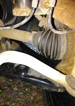

Dołączam się do tematu, moja sandero ma teraz 3,5 roku i przebiegu tylko 15500 km od nie dawna pojawił się podczas przejeżdżania przez próg zwalniający taki duży łomot z przodu po prawej stronie, choć nie zawsze tak jest bo dojeżdżając do domu mijam potrójne progi zwalniające i tylko na tych jednych jest łomot nie zależnie w którym kierunku się przemieszczam. Dzisiaj korzystając z pięknej pogody przed planowanym oziębieniem zmieniałem koła z letnich na zimówki i myślałem ze coś znajdę, sprawdziłem: amortyzator, sprężynę, klocki(blaszki), końcówkę drążka, sine-bloki i co nic nie znalazłem do czego mógłbym się doczepić. Przeglądałem inne fora, znalazłem coś podobnego po objawach w citroenie c5, ale dalej nie znam przyczyny. Samochód mam na przedłużonej gwarancji do 5 at, ale nie wiem czy jechać bo u diagnosty nic nie wykryło to i w ASO nie wierzę w cuda. Może ktos z kolegów miał lub ma podobny przypadek

Sprawdź czy osłona pod silnikiem nie jest uszkodzona, albo nadkole.
Posty: 3580
Wysłany: 2019-10-27, 05:43
Łącznik stabilizatora?

prędzej poduszka na mcpherson'ie, też tak miałe, po wymianie ustało.

eplus napisał/a:
Właśnie, poszedłem sprawdzić (jak na zrobionym zdjęciu) ale nie znalazłem drążka stabilizacyjnego.
Jest wahacz ale do niego nic nie jest przykręcone?
Tak jak to pokazane np: przy loganie www.youtube.com/watch?v=5ddSWngtzLY

Yyyy co?
Zobacz dobrze, może łączniki urwało i stabilizator poszedł do góry?

Yyyy co?
Dokładnie , nie ma nic ani śladu po drążku aby kiedykolwiek był, chyba że fachowcy z ASO zapomnieli zamontować przy przeglądzie?
Tego nie ma u mnie w ogóle http://www.catcar.info/re...WQ9PTMyQw%3D%3D !!!

Auto od nowości? Jeśli tak to radzę szukać, gdzie go zdejmowano, po co i dlaczego nie założono. No i oczywiście koniecznie założyć.

To musiałoby być coś grubo pokombinowane. Z drugiej strony po co go demontować? Chyba jedynie do wymiany gum.
Sprawdź jeszcze raz czy na pewno go nie ma. W ostatnim tygodniu jeden klient przyjechał z urwanymi łącznikami i go podniosło do góry.
A jeśli nie ma to grzecznie poinformować ASO z pytaniem o co chodzi.

I sprawa się wyjaśniła mój model nie posiada oryginalnie montowanego drążka stabilizacyjnego.
Trochę dziwne ale prawdziwe.
Zamierzam domontować do swojego auta, drążek już mam wraz z zaczepami namierzony.
