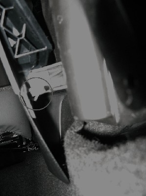

W wersji Laureate jest tam plastikowy schowek. Nie wiem czy da się go wymontować, żeby włożyć CB.

petek napisał/a:
Da sie i to bardzo latwo. Trzyma sie on na dwoch zatrzaskach z tylu.
Widoczny na zdjeciu od strony pasazera, po drogiej stronie taki sam system.
Plik ściągnięto 679 raz(y) 82,45 KB
