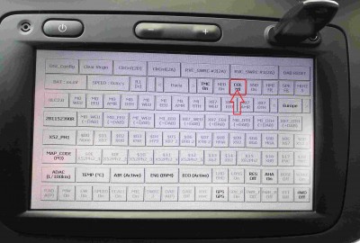

Spróbuj prosty sposób na zmianę grafiki, który jest zakodowany w Micom Test.
Na początek należy przygotować na komputerze plik z pustą treścią tekstową i zapisać ją pod następującą nazwą: mcmtest_activate_4nng.ini . Ten plik jest kopiowany na pustą (!) Pamięć USB. Pamięć USB włożyć do USB Media Nav.
1. Trzeba wejść kodami do Micom test /zależy od wersji np. 9.1.1..3.=2383 i 3748/
2. Znajdujemy kafelek COL
3. Wyświetlanie MO to kolorystyka i projekt DACIA
4. Wyświetlanie MI to kolorystyka i projekt RENAULT
5. Po zresetowaniu następuje zmiana kolorystyki

Jeśli chcesz wybrać jedną z trzech - @paul7 - nie wiem czy tę 3 M1-INV można wybrać w MICOMie - to robisz tak jak opisał powyżej kolega.
Istnieje też możliwość samodzielnego podmienienia plików graficznych bez ingerowania w MICOM - zawarte są one w podfolderach folderu: Storage Card/System/Img/M0 dla Dacii.
