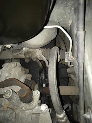

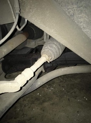

Koledzy dzisiaj zaobserwowałem od dołu że mam mokrą osłone silnika .Po przyjrzeniu się doszłem do wniosku że wyciek jest z tego przewodu .Orientuje się ktoś jak usunąć ten wyciek?

Wymienić przewód :lol:
Bo jak inaczej?

Tak to wiem ale czy mozna kupic jeden czy to jakiś komplet?nie chce używanych.

Pompa na pasek czy elektrohydrauliczna?
Można ewentualnie jeszcze spróbować dobrać oring uszczelniający.

Pompa chyba na pasek to jest logan II 1,2 16v

Z tego co widzę na zdjęciach to jest to wersja wyposażenia AMBIANCE / OPEN czyli auto posiada wspomaganie kierownicy hydrauliczne więc pompa napędzana jest na 100% paskiem.

dudu$ tak.Ciekawe czy bede mogł kupić ten jeden przewód czy muszę dwa.I czy dużo roboty będzie z wymianą.

Coś mi w domu nie chce katalog śmigać. W poniedziałek Ci zerknę ile kosztuje nowy przewód i czy kupuje się na sztuki czy komplet. Jakbyś mógł ewentualnie sprawdzić czy to jest ten co leci do zbiorniczka czy do pompy :)

toka93 Dzięki.Raczej ten co do zbiorniczka.
