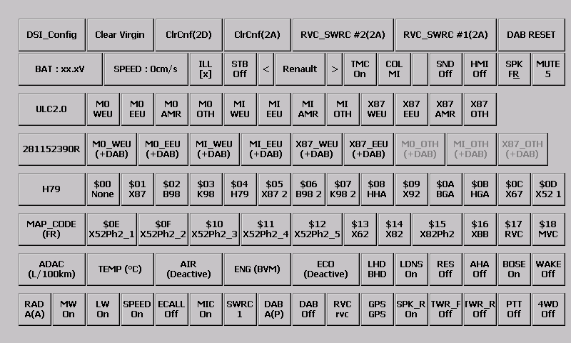

Podpowiedz proszę, jak "dezaktywować"?

O ile potrafisz wejść w tablicę MICOM- trzeba wyłączyć w dolnej linii 5 opcję od prawej: SPK_R na OFF.
Tylne głośniki powinny zniknąć z ustawień dźwięku w menu.
Tylko... szczerze mówiąc nie wiem czy one wtedy przestają grać, czy tylko nie ma ich na ekranie... :roll:

Przetestuję. Dziękuję. Mamy gdzieś legende wszystkich tych "przycisków"?
