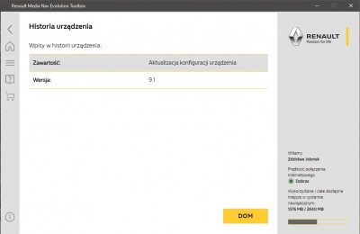

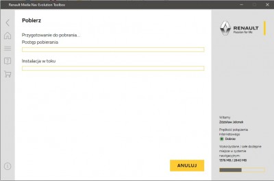

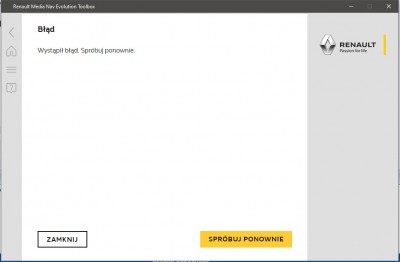

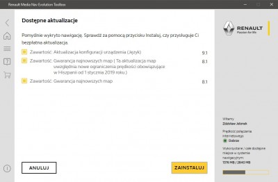

Posiadam Media Nav Evo z softem 9.1.3. Po zalogowaniu się do programu toolbox i połączeniu z serwerem mam komunikat o bezpłatnej aktualizacji konfiguracji urządzenia /język/ 9.1
Po zaznaczeniu tylko tej aktualizacji mam komunikat wystąpił błąd. Jeżeli odhaczę tą aktualizację to mapy pobiera normalnie. Wcześniej pobrało mi uaktualnienie konfiguracji urządzenia do wersji 9.1 a od 2 dni pokazuje to co na załączonym zdjęciu. Czy ktoś może sprawdzić jak jest u Was. Może jest jakiś błąd na serwerze? Wcześniej nie było żadnych problemów z pobieraniem darmowej aktualizacji do wczoraj. Serwer i toolbox Renault.

Kilka dni wcześniej pobrałem i zainstalowałem aktualizację jak na załączonym zdjęciu. Nie jest to ta sama aktualizacja co obecnie jest do pobrania.

Prawdopodobnie to błąd oprogramowania serwera . Zauważyłem to przy aktualizacji MN 3 w wersji 1.0.13.3. Serwer Toolbox pokazuje aktualizację a przy próbie instalacji na pendrive'a wywala błąd.

Sprawdziłem dzisiaj- też mam 9.1.3. Wyskoczyły dwie aktualizacje konfiguracji urządzenia, druga z nich z dopiskiem (Język). Pierwsza się ściąga normalnie a przy tej z językiem wywala błąd. Zaznaczając chęć pobrania obu naraz również błąd. Czyli problem jest u źródła ;-)

Uprzejmie donoszę, że dzisiaj Toolbox bez problemów zainstalował mi tą aktualizację na pendrive...

Potwierdzam. Zainstalowane. :mrgreen:
