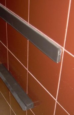

@ tomek 73 u mnie mata fitnesowa (ta górna na foto) się nie sprawdziła - po prostu drzwi ją przecięły. Po naklejeniu na nią jakiegoś gumowatego plastiku już się nie przecinała, ale zauważyłam, że na krawędzi drzwi (to miejsce w które uderzał odbój) lakier się wytarł. Sprawdził się za to pomysł @Ebmazur tylko troszkę inaczej zamontowano mi kawałek tej płyty o której pisał. Przyklejono go na wysokości plastikowych listew ozdobnych na drzwiach mojego Dustera, ale tu ze względu, że drzwi w tym miejscu – po otwarcie – nie są najbardziej wysuniętą częścią to odbój musiał ten dystans „nadgonić” - zrobiła się taka półeczka. Niestety tak jak pisze kol tomek73 pianka chociaż stosunkowo twarda i tak się po pewnym czasie zaczęła kruszyć i dlatego została oklejona jakąś okleiną, a na część uderzeniową została przyklejona uszczelka gumowa (taka od klapy silnika). Teraz jest OK - w odbój uderza tylko plastikowa listwa drzwi i nic się nie dzieje.
