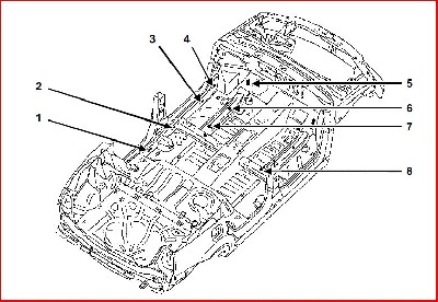

Wysłany: 2009-12-03, 10:31
Pawlo napisał/a:
A może w progu tak miałem w astrze, tylko nie wiem czy tu jest do nich dostęp od środka bo tam były zaślepione otwory.
Są też otwory od środka zaślepione gumową zaślepką (punkt 4 i 3):

Ludzie, jak wy w progach chcecie mierzyć temperaturę na zewnatrz? :shock:
Może przykleić go do kolektora wydechowego...? ;-) :mrgreen:
Zamiast tu dywagować, nie łatwiej przykleic/przykręcić czujnik tam, gdzie jest on najczęściej mocowany seryjnie w samochodach wyposażonych w termometr? Np: dół obudowy prawego lusterka, gdzie jest nikłe prawdopodobieńswo, że coś może przekłamywać pomiar...

Wysłany: 2009-12-03, 22:47
A w mojej astrze seryjnie był montowany w progu.
Temp taka jak na zewnątrz bo czym się może różnić a przy lusterku to niby jak jeśli jest podgrzewane a chodzi o to że te termometry dość płynnie zmieniają temp. i nie może na nie dmuchać powietrze podczas jazdy bo temp. bedzie pływała.
A nawet klejąc czujnik do lusterka to jak to będzie wyglądało ??????
