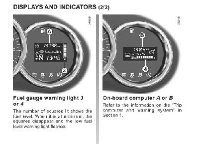

W instrukcji do Lodgy, na rysunkach zegarów, godzina jest zawsze wyświetlana (na zegarze z pionową kontrolką paliwa) Taki wyświetlacz znalazłem też na niektórych filmach na yt:
Natomiast w mojej Laureate + Plug & Radio aktualny czas wyświetla się jako jedna z opcji komputera, po wciśnięciu przycisku po prawej stronie kierownicy. Nie widzę możliwości jednoczesnego wyświetlania godziny i np: przejechanych km. Czy wersja Laureate na Polskę tak ma? Czy można jakoś włączyć jednoczesne wyświetlanie godziny i drugiego parametru komputera?

Wysłany: 2013-11-14, 09:47
kodi napisał/a:
nie widać w ogóle wyświetlaczy siedmiosegmentowych
No ale jak to, przecież sam pisałeś, że "czas wyświetla się jako jedna z opcji komputera" - czyli jakieś segmenty _muszą_ jednak być?
W instrukcji na wyświetlaczu "A" są dwa rzędy segmentów (jak w załączniku): jeden do "przewijania" przyciskiem przy kierownicy, pokazuje albo chwilowe spalanie, albo km, albo zegarek, albo co tam jeszcze ma.
Drugi, ten na dole, pokazuje cały czas zegarek.
U mnie na wyświetlaczach nie ma tego drugiego - jest tylko ten na górze. I właśnie na wyświetlaczu nie widzę w ogóle segmentów w drugim rzędzie. Pomimo tego, że wyświetlacz na pierwszy rzut oka wygląda jak "A", czyli ma pionową kontrolkę paliwa.
DrOzda napisał/a:
kodi napisał/a:
Są tylko jakieś wskaźniki 2wd, 4wd
wygląda że Renault ujednoliciło zegary pod wszystkie wersje
Teoretycznie tak byłoby logicznie, ale biorąc pod uwagę ile jest różnych kontrolek, to nie wydaje się to jednak możliwe - do samej lodgy są trzy rodzaje wskaźników: "goła", opisana w instrukcji jako "B", oraz dwie wersje "A" - dla aut z ESP lub ogranicznikiem prędkości lub oboma systemami albo bez nich.
To może dlatego, że u mnie jest ESP i ogranicznik? :)
W tym przypadku najpierw pomyślałem, że po prostu omyłkowo zabudowali tablicę od dustera, ale... przecież w tej fabryce ich nie produkują? Dziwne... Pozostaje nadzieja, że to nie radosna twórczość dilera /:
Zastanawiam, się jak zrobić zdjęcie tego zegara, żeby można było wrzucić na forum i pokazać, gdzie są segmenty, a gdzie ich nie ma.
Plik ściągnięto 256 raz(y) 35,27 KB

Wysłany: 2013-11-14, 09:56
Też mam ESP i ogranicznik i zegar jak widać jest. Zresztą kontrolki ESP są poniżej wskaźnika LCD. Ponieważ od listopada 2014 roku wszystkie Lodgy na Europę będą miały ESP w standardzie to i bez sensu będzie robić różne wersje.

Wysłany: 2013-11-14, 23:42
Widać niektóre Lodgy mają zegarki od Sandero/Logana ;)
W Sandero kontrolki ESP są u góry nad wyświetlaczem :)
