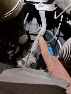

Po trzech latach po raz pierwszy obejrzałem auto od spodu , i zaważyłem że z prawej strony jest drążek łączący sanki z podłuźnicą , a z lewej nie,
Czy moglibyście sprawdzić czy on powinien tam być czy nie ?

https://partsouq.com/en/catalog/genuine/locate?c=Renault / Duster / Duster (PR 1479) / Vehicle Type = HSAV / 31Front Bearing Elements / Front Axle / N310210: Front axle
- wygląda na to, że powinny być z obu stron.

Na logikę tak mi się wydawało,tym bardziej że są punkty mocowania.Podejrzewam że po wymianie maglownicy ktoś ''zapomniał'' go zamontować.
Pomimo że dwa tygodnie temu skończyła się gwarancja ,jutro pojadę do serwisu domagać się zamontowania .
Dzięki za schemat.
Dzięki za schemat.
domagaj się nie tylko zamontowania tego łącznika ale również rekompensaty na narażenie zdrowia, taka rekompensatą może być przegląd olejowy za free. Jak ASO się wypnie pisz reklamację za pośrednictwem strony internetowej do renault.
