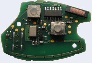

Otwórz sobie ten klucz, który nie ma centralnego - w środku nie ma żadnej baterii
Ale jeśli otworzyć ten z pilotem, to ktoś nie posiadający wiedzy na ten temat może zostać wprowadzony w błąd. Tu jest już prawdziwy układ elektroniczny z zasilaniem z baterii. Dowcip polega na tym że w tym kluczu w jednej obudowie układu PCF7946AS zintegrowano jakby dwa układy, z których tylko jeden wymaga zasilania. Jakby, bo choć układ fizycznie i elektrycznie jest jeden to wcześniej przyzwyczailiśmy się że był to układ immobilisera i pilot sterowania zamkiem.
W drugim kluczu jest już jedynie układ immobilisera. Cewki nie widać bo zatopiona jest w obudowie układu.

Jeśli pozwolicie spróbuję kolegę wyręczyć. Uczył się dawno, ja natomiast staram się jak mogę aby być na bieżąco.
Immobiliser to elektroniczny sposób na zabezpieczenie autka. A w każdym razie tak zakładano.
Pierwsze tego typu zabezpieczenia weszły do masowej produkcji w pierwszej połowie lat 90.
O części z nich nikt już nie pamięta jednak układy z serii PCF79xx są w użyciu do dziś.
Całość jest banalnie prosta i co najważniejsze tania w produkcji. Zakładam że wszyscy zainteresowani wiedzą jak działa transformator, jeśli tak to wyobrażcie sobie że ten transformator ktoś podzielił w taki sposób że jedną część stanowi uzwojenie pierwotne a drugą rdzeń wraz z uzwojeniem wtórnym.
Pierwsza część jest umieszczona w samochodzie, to naprawdę skomplikowane ustrojstwo zakończone pętlą indukcyjną zlokalizowaną wokół stacyjki, ta druga to właśnie ten chip umieszczony w kluczu.
Tak więc wkładając klucz do stacyjki powodujesz zamknięcie układu elektromagnetycznego, a jeśli ten klucz przekręcisz to będzie jeszcze zasilanie. Zasilana jest cewka wokół stacyjki więc i sam klucz który jest elementem przenoszącym jedynie informację liczbową. Komunikacja odbywa się wyłącznie poprzez uzwojenia i nie wymaga od użytkownika wykonywania jakichkolwiek czynności.
Jak wszystko układy te były i są ciągle udoskonalane.
Pierwsze z kodem stałym opartym na kluczu 64 lub 128 bitowym. Druga generacja to układy Crypto i Crypto II. Zarówno te pierwsze jak i drugie na dziś można zapisać przy pomocy specjalnych programatorów, czyli poprostu skopiować. Sa też układy typu Rolling Code i to w nie są wyposażone nasze autka. Dziś nie ma możliwości skopiowania takiego układu. Jak sądzę stopień komplikacji i patenty uniemożliwiają dokonanie takiej operacji jednak w wypadku zgubienia klucza można całkiem nowy klucz dopisać do pamięci komputera w aucie. Takie postępowanie ma jeszcze jedną zaletę, zgubiony klucz można z tej pamięci usunąć.
Reasumując klucz jako nośnik pewnej informacji po włożeniu do stacyjki odblokowuje układy sterujące pracą elektroniki w samochodzie. W wypadku braku informacji lub jej niezweryfikowania blokuję poszczególne bloki odpowiedzialne za zasilenie pompy czy wtrysku. Nie da się tego obejść ani usunąć bo na ogół stanowi integralną część układów sterujących a nie wykonawczych.
A teraz jeśli komuś się wydaje że naszych aut nie sposób ukraść, to ma rację. Wydaje mu się. Fachowiec zrobi to w 5-10 minut.
Plik ściągnięto 24726 raz(y) 12,72 KB
