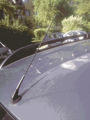

Tytułem eksperymentu zainwestowałem 10 zł (zaszalałem, a co!) w krótką antenkę 36 cm, z oplotem spiralnym (made in PRC :-/ ) Ładnie odbiera UKF.
Tylko przed chwilą, już w domu, uświadomiłem sobie jedno: gniazdo anteny: ocynk, gwint zewnętrzny: antenki mosiądz
i zupa zbita...
Na szczęście stara leży w bagażniku.

Krótsza antenka, tytułem eksperymentu
Plik ściągnięto 190 raz(y) 67,54 KB
