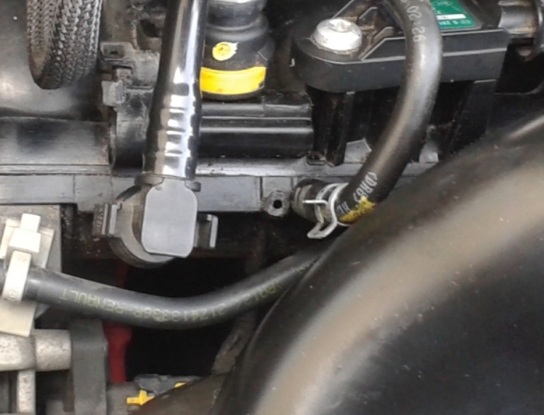

Witam, w sobotę podczas mycia silnika ułamałem końcówkę gumowego wężyka. Co to za wężyk, czy mogę to skleić jakimś dobrym klejem (może ktoś kleił podobną usterkę i może polecić jakiś dobry klej) czy muszę jechać do jakiegoś mechanika który spawa plastik? Nie zauważyłem żeby silnik pracował inaczej podczas jazdy.

Zmień rozdzielczość zdjęcia, bo niewiele widać.... albo przybliż to miejsce gdzie jest ta konkretna usterka.
Odpal silnik, poruszaj tę rurkę i obserwuj czy nie zmienia się praca silnika...
Możesz na chwilę naprawić doraźnie albo uciąć i włożyć je na miejsce o ile jest to możliwe. ;-)

Króciec widać ułamany całkowicie i przy samym korpusie. Nie wiem do czego ta rurka- ciśnienie, podciśnienie w kolektorze? Jednak delikatne te nowe silniki teraz. Dobrego kleju przemysłowego bym szukał.
EDIT: Słusznie kolega poniżej radzi- metalową rurkę dobrać na wymiar, by była wsunięta i w korpus i w króciec, plus klej. Rurka wzmocni.

Klej plus cienka metalowa tulejka wewnątrz powinny przeżyć samochód.
Sam klej po jakimś czasie pęknie od wibracji.

Dzięki kol Dymek za powiększenie zdjęcia. Wczoraj może niedokładnie opisałem uszkodzenie ale tak jak kol Dymek zauważył ułamałem króciec na który jest założony gumowy wężyk.
Jest to dobre rozwiązanie tylko otwór w korpusie jest bardzo mały około 2,5mm, poszukam starej anteny teleskopowej może ta najcieńsza część anteny wejdzie w otwór korpusu. Jutro pokombinuję i napiszę o efektach, może ktoś poleci jakiś sprawdzony dobry klej?

Po roczniku sądząc to już prawdopodobnie po gwarancji, chyba że masz przedłużoną. Rozumiem że ten wężyk na zdjęciu to właśnie ten który powinien siedzieć na króćcu?
Na sam klej to raczej nie złapie bardziej myślę o wkręceniu/wklejeniu rurki gwintowanej.
Niektóre pompy wody miały takie króćce gwintowane. Poszukaj na "guglu". Jedyny problem że to ma małą średnicę.

U gazownika można próbować wyrwać wkręcany króciec o odpowiedniej średnicy.

Gwarancji nie miałem. Próbowałem z rurką z anteny ale jest za gruba nie ma szans żeby ją wcisnąć w korpus a nie będę na razie tego otworu powiększał muszę poszukać czegoś innego.

Tombak, spróbuj z wkrętką od gazowników tak jak radzi kolega arnold.

Z urwanym króćcem poradziłem sobie za pomocą specjalnego kleju do plastiku, jest to dwuskładnikowy klej.
połączenie jest bardzo trwałe, klej trzyma bardzo mocno.
myślę że będzie ok

A zmatowiłeś klejone miejsca? Bo nie widać.

Tak, zmatowione było tylko na zdjęciu nie widać.
