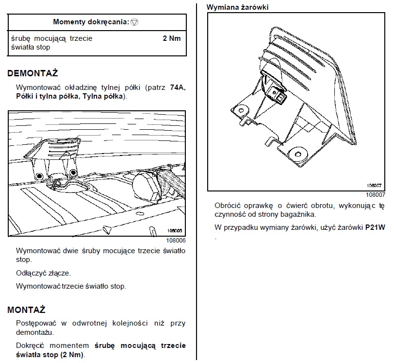

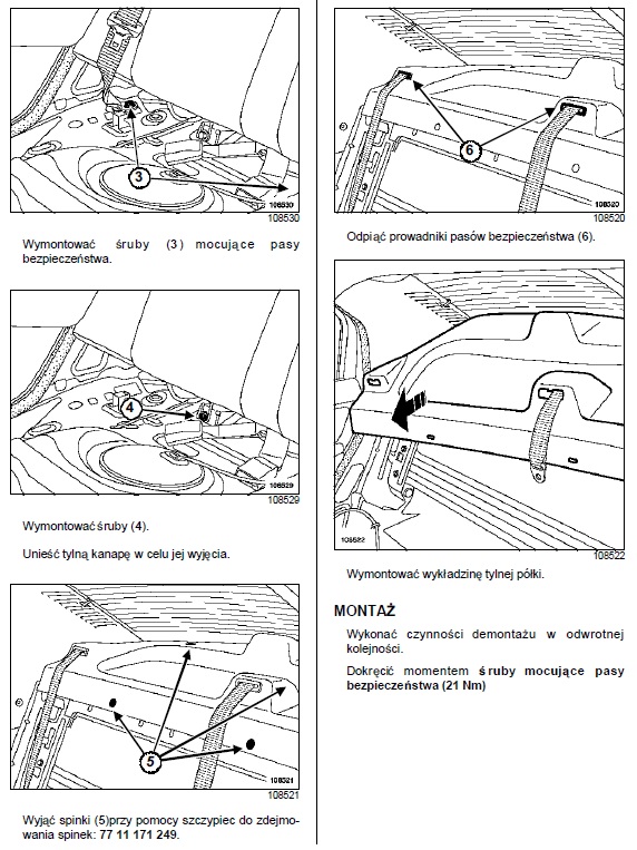

Wymiana żarówki trzeciego światła STOP - Logan.
Pobierz Plik ściągnięto 16596 raz(y) 184,04 KB
Pobierz Plik ściągnięto 16519 raz(y) 182,56 KB
Pobierz Plik ściągnięto 16581 raz(y) 163,36 KB
Ostatnio zmieniony przez Beckie 2011-05-14, 20:04, w całości zmieniany 3 razy

Tyle czynności, żeby dobrać się do obudowy 3 światła stopu, masakra :-/ .Lepiej więc, żeby żaróweczka była niezniszczalna :lol:

Dwa razy sprawdzałem, czy aby dobre rysunki wklejam... :shock: :mrgreen:
Wysłany: 2011-05-15, 11:21
to bardziej skomplikowane niż wymiana żarówki w reflektorze Renault Megane II :lol:

To żeby wymienić żarówkę muszę chyba ze 4 do 5 h następnej soboty zarezerwować
Ale będę próbował

Pytasz poważnie? Przygotować żarówkę 21W, przez otwór w bagażniku lewą ręką wyjąć oprawkę z lampy przekręcając ją lekko w prawo, prawą ręką wymienić żarówkę, włożyć oprawkę z wymienioną żarówką w otwór w lampie, przekręcić w lewo. Jeśli zeszło dłużej jak 15 sek., czynność powtórzyć jeszcze kilka razy. :-D

Tak jak napisałeś tak zrobiłem chwila i zrobione dzięki
