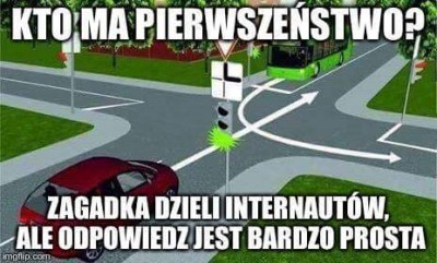

Od jakiegoś czasu po intrenecie krąży obrazek (niżej) z kursu. Na jednym forum wybuchła niezła awantura o pierwszeństwo na tym skrzyżowaniu, a jak będzie tutaj? :D
Do odpowiedzi mile widziane uzasadnienie.

Oczywiście osobówka. Ma zielone światło.

1 polecenia wydawane przez policjanta
2 sygnalizacja świetlna
3 znaki drogowe
pierwsza jedzie osobówka

Autobus też ma zielone, ale gdy światła świecą, to znaki nie istnieją. Niemniej kretyńska komplikacja.
Wysłany: 2017-08-02, 08:53
Na początku się dałem nabrać, no bo niby jak to tak, że jak światła nie działają to cudownie odwraca się pierwszeństwo xD

Oczywiście, że auto osobowe ma pierwszeństwo - jakby było żółte migające to wtedy oczywiście pierwszeństwo ma autobus.
Tak właśnie kiedyś się naciąłem na pewnym skrzyżowaniu w Ostravie. Jadąc w jednym kierunku mamy pierwszeństwo a wracając jest znak ustąp. I niestety akurat była wyłączona sygnalizacja i wracając przejechałem na znaku ustąp - dobrze, że była niedziela i to późnym popołudniem bo mogło być nieciekawie :-/

ten obrazek moze dzielic jesli komentuja go ludzie mieszkajacy w Europie oraz jednoczesnie ludzie mieszkajacy w USA...

Istotnie ustalenie pierwszeństwa na tym skrzyżowaniu nie powinno nikomu sprawiać problemów, ale niestety są wyjątki nie znające przepisów, bądź też stosujący ich własną, radosną interpretację.
Przypomnijmy zatem:
Art 5.1 ustawy prd. Uczestnik ruchu i inna osoba znajdująca się na drodze są obowiązani stosować się do poleceń i sygnałów dawanych przez osoby kierujące ruchem lub uprawnione do jego kontroli, sygnałów świetlnych oraz znaków drogowych, nawet wówczas, gdy z przepisów ustawy wynika inny sposób zachowania niż nakazany przez te osoby, sygnały świetlne lub znaki drogowe.
2. Polecenia i sygnały dawane przez osoby kierujące ruchem lub uprawnione do jego kontroli mają pierwszeństwo przed sygnałami świetlnymi i znakami drogowymi.
3. Sygnały świetlne mają pierwszeństwo przed znakami drogowymi regulującymi pierwszeństwo przejazdu.
Ust, 3 wyraża więc nadrzędność sygnałów świetlnych nad znakami drogowymi. Gdy ruch jest kierowany sygnałami świetlnymi, nie mają zastosowania znaki wskazujące pierwszeństwo przejazdu, np. A-7, D -1, w tym również z tabliczkami T-6a, oraz T-6c.

1. Kierujący pojazdem, zbliżając się do skrzyżowania, jest obowiązany zachować szczególną ostrożność i ustąpić pierwszeństwa pojazdowi nadjeżdżającemu z prawej strony, a jeżeli skręca w lewo – także jadącemu z kierunku przeciwnego na wprost lub skręcającemu w prawo.
