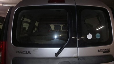

Kilka tygodni temu w związku z symbolicznymi opadami śniegu wziąłem się wreszcie za modyfikację tylnej wycieraczki.
Normalna pozycja wycieraczki to pozycja pozioma:
Ma ona jednak poważną wadę ujawniającą się zimą: topniejący w dzień śnieg zamarza w nocy na utworzonej "półce" i uniemożliwia lub poważnie utrudnia pracę wycieraczki. Dodatkowo pierwszy ruch wycieraczki zmusza ją do przepchania całego tego lodu i śniegu "pod górę".
Rozwiązanie jest proste, wystarczy zmusić wycieraczkę aby wyłączała się w pozycji pionowej. Dzięki takiemu rozwiązaniu nie przymarznie nam do szyby a jej pierwszy ruch będzie polegał na przepchaniu śniegu "z górki":
Modyfikacja polega na obróceniu o 180stopni tarczy po której porusza się ślizg odpowiadający za zatrzymanie.
Niestety przy dokonywaniu tej przeróbki miałam akurat pustą baterię aparatu i nie zrobiłem żadnych zdjęć poza jednym:
Widać na nim silnik oraz trzy nity którymi jest przymocowany, nity te należy rozwiercić i zastąpić śrubami.
Jeśli temat będzie budził zainteresowanie osób chcących dokonać takiej modyfikacji to gotów jestem ponownie rozebrać swój silnik aby zrobić dokładne zdjęcia i opis.

Po prawie roku użytkowania tak zmodyfikowanej wycieraczki mogę również dodać jeszcze jeden pozytywny efekt zmiany:
Latem na poziomo ustawionej wycieraczce zbiera się kurz i piasek które po jej włączeniu są przeciągane po tylnej szybie niszcząc jednocześnie gumę.
Pionowo ustawiona wycieraczka pozostaje czysta niezależnie jak długo trwał okres suchy, po nadejściu deszczy brud bez żadnych przeszkód spływa z szyby.

Wysłany: 2021-12-09, 01:39
Pół godziny roboty rozłożone na raty w ciągu pół roku...
