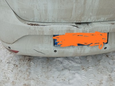

Witam. W związku z tym że moja wiedza motoryzacyjna jest na poziomie dna, mam pytanko. Czy uszkodzenia w tym przypadku są tylko na zderzaku czy to są dwa osobne elementy

Zderzek jest jednym elementem. Ale warto sprawdzić czy po tym strzale nie oberwał też pas tylny i podłoga bagażnika.

Tak jak kolega wyżej sugeruje po zdjęciu zderzaka mogą być dodatkowe uszkodzenia. wg mnie belka zderzaka na 80% do wymiany, pas tylny i podłoga bagażnika też mogły ucierpieć. Skoro jak sam piszesz nie masz wiedzy podjedź do serwisu, nie musi to być aso, może być dowolny blacharsko-lakierniczy. to są specyficzne strzały, z wierzchu niby tylko zderzak a pod spodem katastrofa

Dokładnie, miałem podobnie wyglądający zderzak, a szkoda była spora. Podłoga w bagażniku była sfalowana
