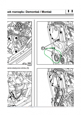

Umyłem bok silnika i miejsca gdzie tylko mogłem. osuszyłem i sprawa wygląda tak że ten olej jakby leciał wydobywał się spod osłony tam gdzie jest pasek rozrządu w tym miejscu jak na foto ale dokładnie nie można zobaczyć bo jest ta osłona.Być może jak wymieniali mi kilka lat wstecz pasek rozrządu pompę i napinacze coś poszło nie tak i pomału ten olej się sączy

Zobacz dokładnie. Kilka lat temu u rodziców w thalii 1.4 wyglądało jakby ciekło z tego miejsca o którym mówisz. Przyjrzałem się dokładnie i okazało się że cieknie spod pokrywy zaworów w okolicy obudowy rozrządu.
