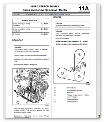

Raczej wygląda na pasek rozrządu innego nie ma. Z tego co pamiętam wymieniany był cały komplet czyli pompa ,napinacze i pasek jakieś 4 lat a temu. Nie pamiętam ile przejechałem na tym gdzieś zapiski szlak trafił. Przejrzałem cały pasek dzisiaj i tylko w tym miejscu jest ten defekt.
Chyba będzie trzeba go wymienić, lepiej nie będzie.

Az zajrzałem do instrukcji .I faktycznie pasek akcesoriów ło kurna .No ale i tak jest do wymiany
