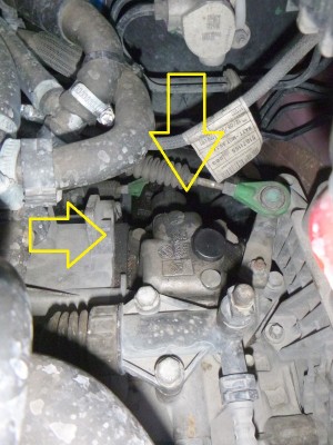

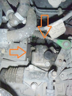

Wysłany: 2022-08-27, 18:42   FIAT doblo - zapocenie olejem
Temat niedaciowy 2. Może ktoś podpowie? Fiat 1.4 benzyna. na silniku pojawiło się zapocenie. Załączam zdjęcia mechanizmów. Auto ok. 105 tys. km nalotu po wymianie sprzęgła. Przed wymianą silnik suchy ja pieprz. Co za diabeł? Cieknie coś od strony sprzęgła?

Może to płyn hamulcowy z układu wysprzęglika ?
