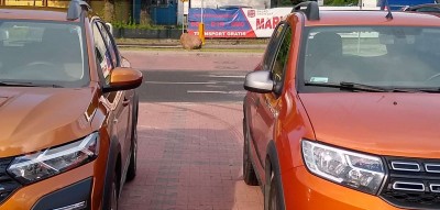

Jeżdżą nową Dacią Sandero Stepway już od paru miesięcy i jestem bardzo zadowolony, aczkolwiek w aucie jest trochę za głośno i to w dziwny sposób 🤔📢 , jest głośniej niż w moim drugim 20 letnim aucie 😐, wiem że nie jest to auto z wyższej półki, ale mam wrażenie że coś zostało źle zamontowanie lub czegoś brakło.
Mianowicie przy prędkości około 80km/h
Z lewej strony na wysokości słupka od kierowca słychać nieregularne podmuchy wiatru i to z różną siłą, siedząc jaka pasażer z drugiej strony mam podobne wrażenie, tak jakby z jednej strony wchodziło gdzieś powietrze.
Sprawdziłem wizualnie uszczelki przy drzwiach itp wszystko wydaje się ok. Im szybciej się jedzie tym gorzej.
Byłem z tym serwisie gdzie pojechaliśmy na miasto, aczkolwiek jechaliśmy w korku..gdzie nie można było się rozpędzić i gość stwierdził że wszystko Ok..🙆
Chyba że ten typ tak ma, to proszę wtedy o potwierdzenie.
Mniej więcej na takiej wysokości jak na zdjęciu.
Do tej pory nie zdawałem sobie sprawy ze nie mam tak żadnych uszczelek.
Ponoć można gdzies kupic uniwersalną uszczelką, którą idze zamontowac wokół przedniej szyby, próbował ktos?
Proszę o radę.

Poprzednia generacja akurat ma przy przedniej szybie pionowe uszczelki- na słupkach A. Ale to zupełnie inna konstrukcja z drzwiami zachodzącymi na słupki i dach, więc ta uszczelka ze słupków ciągnie się dalej przez cały dach i jest tam niezbędna właśnie z uwagi na drzwi. A tu dziwne, bo w nowych modelach przy wpuszczanych drzwiach miało być właśnie ciszej... chociaż ja i w poprzedniej generacji Sandero żadnych upierdliwych hałasów tego rodzaju w rejonie słupków nie słyszę. W każdym razie w nowej generacji wokół szyby faktycznie nie ma żadnych uszczelnień, jak widać na mojej fotce porównawczej. Ale może dzięki temu woda z przedniej szyby podczas pracy wycieraczek trafia w ten rowek i nie zasyfia pół szyby w drzwiach kierowcy podczas szybszej jazdy, jak w Sandero II?
