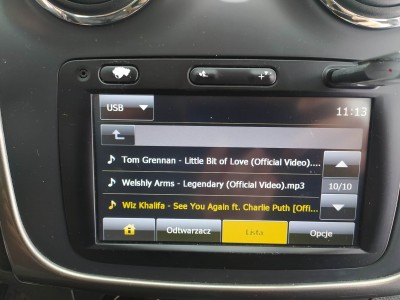

Dalej nie działa :(
Wrzucam zdjęcie jak to wygląda
Przeklikuje strzałeczką w dół aż do 10-tego utworu, klikam dalej i wskakuje znowu pierwszy :(
Próbowałam też nagrać 3 foldery po 10 utworów - to samo

Na zdjęciu widać, że wszystko jest ok. Masz wszystkie 30 utworów w folderze.
10/10 to nie liczba utworów, a strzałkami nie poruszasz się po utworach (wcześniej to już Dymek opisał). Nie jesteś pierwsza z tym problemem.
Jak zrobisz folder z 3 utworami, zobaczysz na ekranie wszystkie 3, a z boku pomiędzy strzałkami 1/1.
Chcesz konkretny utwór - musisz dotknąć konkretnego tytułu na liście.
Strzałkami przerzucasz całe ekrany.
Nie przeklikuj strzałeczką, bo strzałeczką zmieniasz od razu całe strony a nie utwory (a każda strona to 3 utwory). Przeklikaj utwory po jednym pilotem pod kierownicą (rolką).
Już po tym numerku "10/10" na zdjęciu widać, że masz 10 stron (ekranów) a jak widzisz na ekranie jest widoczne 3 utwory- czyli łącznie jest 30 utworów.
Na zdjęciu widzisz stronę 10 z 10 a więc jesteś na 10 stronie i widzisz utwory 28, 29 i 30
Jeśli nadal masz wątpliwości, to wstaw sobie kolejne numery 01-30 na początku do nazw utworów i wgraj na pendrive- wtedy się przekonasz, że zobaczysz wszystkie.
Klikając strzałeczką widzisz kolejne strony z numeracją:
1/10 - utwory 1, 2, 3
2/10 - utwory 4, 5, 6
3/10 - utwory 7, 8 ,9
4/10 - utwory 10, 11, 12
itd.

Bardzo bardzo dziekuję, męczę się z tym od 3 tygodni i się nie zorientowałam
Zawsze mi radio pokazywało ilość utworów gdzież by mi do głowy przyszło że to strony
