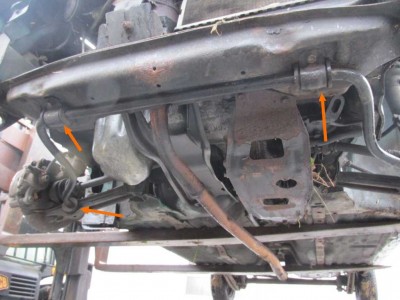

To się fachowo nazywa "drążek stabilizatora". A może skrzypieć w miejscach oznaczonych strzałkami.
Poczytaj jeszcze to"

Tam gdzie pokazał kolega, silikonem w spraju do środka. pozdr

Jak jest ciasno spasowane to spray nie dotrze (chyba). Jak u mnie skrzypiało to miałem wpuścić olej silikonowy strzykawką z igłą wprowadzoną między gumę a drążek. Ale zanim się do tego zabrałem to przestało skrzypieć.

Niestety , tak jak pisałem wcześniej, już wymieniłem gumy stabilizatora a i nawet sam drążek stabilizatora i nic to nie dało - może w małym ułamku coś poprawiło jedynie.
