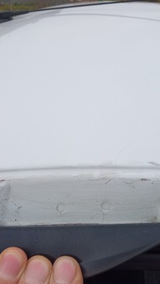

Cześć. Jestem tu nowy więc wdzięczny bym był za pomoc. Od pół roku jestem szczęśliwym posiadaczem używanej Dacii Duster z 2013r. Poszukuje do niej bagażnika dachowego, ale problem jest w tym ze moja Dacia nie posiada relingów o tak się zastanawiam czy jest możliwy montaż bagażnika jakoś po uszczelki drzwi. Pod uszczelkami właśnie są miejsca na zamontowanie owego bagażnika (tak mi się wydaje, że to jest od tego). Moje pytanie jest takie, czy można taki bagażnik zamontowac, a jeżeli tak to jakiej firmy i jaki model?? Z góry dziękuję za pomoc. ;-)
Wysyłam zdjęcia prawdopodobnego miejsca na montaż bagażnika i calego dachu.
https://files.fm/u/572gruxny

Miałem Dustera z 2011 (kupiony w salonie) bez relingów przez ponad 7 lat i do czasu jego sprzedaży nie znalazłem relingów, a właściwie belek dachowych pasujących do tego modelu. Pytałem w wielu specjalistycznych sklepach, w tym także próbowałem różnych alternatyw np. pasujących do Renault Clio (bo do tego modelu były takowe dostępne) i muszę Cię zamartwić mnie się nie udało dopasować czegokolwiek. Tym bardziej w ASO czegoś takiego nie dostaniesz bo jest to już stary model. Nie mówię tu o rozwiązaniach ingerujących w blacharkę samochodu. Jednocześnie z tego co pamiętam wydaje mi się (mogę się mylić), że Dustery bez relingów nie posiadały belki poprzecznej wzmacniającej dach stąd brak opcji późniejszego doposażenia we własnym zakresie o relingi oryginalne bądź jakąś alternatywę. Mimo wszystko, życzę Ci powodzenia w poszukiwaniach - może się uda.

Dla Sandero I, Logan I i Sandero II występowały poprzeczki montowane do otworów w karoserii (pod uszczelkę), ale do DD1 niestety nie widziałem takiego rozwiązania.
Jest rozwiązanie trochę na rzeźnika, czyli dobór poprzeczek z Sandero I sprawdzenie czy pasują otwory i sposób montażu, a następnie dorobienie odpowiedniej długości samej poprzeczki.

BLACHA_997 napisał/a:
Tylko, że stary Duster takich otworów montażowych nie miał i w tym cały szkopuł.
Jak nie ma skoro autor twierdzi, że pod uszczelką są?

Ale w Loganie 1 są w tym miejscu specjalne gniazda za gwintem i śrubką do których mocuje się stopki poprzeczek. Tu wygląda jak by były miejsca na ich zamontowanie na życzenie klienta.

A tak serio to z Dustera zdjęcie?

toka93 napisał/a:
Przecież jest w pierwszym wpisie pytającego
jacym napisał/a:

Aaa przepraszam, myślałem że to Twoje zdjęcie.
Jeśli nie ma otworów to jedynie pozostaje rozwiercić dać nitonakrętke i liczyć że woda nie będzie leciała do środka.

Ja bym sprawdził czy poprzeczki Logana / Sandero mają taki sam rozmiar jak rostaw tych otworów. Jeśli tak to można zamówić w ASO te nity i zamontować.

toka93 napisał/a:
Nie ma co liczyć na to że woda nie będzie leciała do środka bo... przy takiej technologii na pewno będzie.
Najlepiej zapytać w salonie o belki bagażnika do Sandero i zobaczyć jak wygląda system montażu.
Na 99% nie będzie tam nitonakrętek tylko śruby z nakrętkami i podkładka uszczelniająca połączenie śrubowe.
